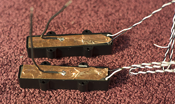

Man kan jorda polerna/magnetstavarna också; då löser man det problemet. Det är lite bökigt bara. Förutsatt att du kommer åt polerna underifrån kan du göra så här:
Anslut jordledarna till en jordpunkt i basen. När nagellackade poler är nednötta är problemet tillbaka. Så här blir problemet definitivt eliminerat...
Hej
Gammal tråd men alltid aktuellt...
Riskerar inte detta att ge upphov till en jordloop? Mickens jordkabel ser ut att vara i kontakt med kopparfolien som jag i sin tur antar är kopplad till basens skärm som ansluts till ingångsjacket (vilket skulle innebära en loop: jack - mick - skärm - jack. Skulle kopparfolien inte vara i kontakt med mickens jordkabel bör det inte bli en loop utan två radiella förbindelser mick - jack och skärm - jack). Borde det inte räcka om folien är i kontakt med mickens jordkabel?
Enligt en vissa ger en jordloop upphov till massa brum... Har egentligen ingen egen erfarenhet av detta annat än att jag har skärmat min jazzbas och försökt jorda enligt stjärnprincipen (efter att ha läst om en massa förståsigpåare om jordloopars dålighet...) - den är tyst men jag har fortfarande lite bekymmer med missljud vid beröring av polerna... Så, utifrån mitt eget googlande blev jag bara lite nyfiken på denna lösning och om den funkar bra för dig - alltså utan eventuellt jordbrum skapat av en eventuell jordloop? mycket eventuellt här men min kompetens på området kommer som sagt från google...
/Anders
