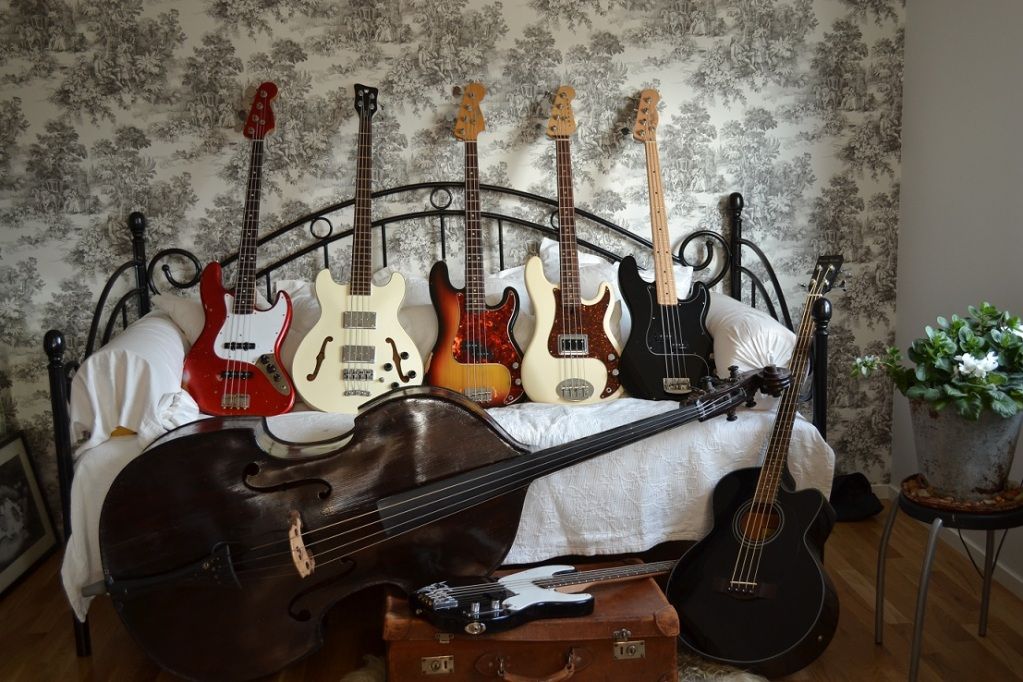

Hagström skrev:Det här va ett svårt projekt men nu är den klar.
Kapat halsen på en rickkopia, fräst ut en halsficka, satt dit en jazzhals, bytt stall och halsmik, tog den gamla halsmicramen och satte på stallmiken.
tunnaste strängen hamnar lite fel på stallmiken men det kvittar, spelar inte på den strängen ändå.
Kromade rattar...lacka vit...klar.
Jag satt länge och tittade på den där och tänkte att det saknas nåt, den ser naken ut.
Och då såg jag att det skulle ju vart svart binding på den..
Annars tycker jag att du gjort ett kanonjobb Hagström! Vitt med svart p-skydd är snyggast, det går inte att komma ifrån
