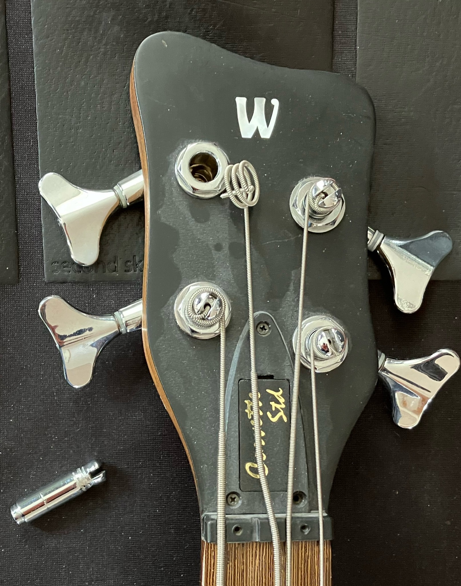

Igår på soundcheck på Fredagsmangel så undrade jag ett ögonblick varför A strängens stämskruven gick runt, runt utan att tonen ändrades. Till saken hörde att pga tekniskt strul så var soundcheck sen och vi skulle gå på snarast.
Stämskruven hade gått av och där stod jag med en sträng som hängde löst. Tur man tog med backupbasen! Det blev att spela på en Warwick Corvette STD istället för en $$. Men det gick det med.

Detta har hänt mig också med en Warwick! Förvisso i replokalen, men likväl störigt. Bytte ut samtliga stämskruvar direkt.

Och det har hänt mig hemma. Så Maxoges hade en liknande stämskruv som jag fick köpa och även ta delar ifrån så att jag kunde laga den trasiga. Coolt att delar från olika märken passar ihop.

En Warwick Corvette från 2011 så 12-13 år gammal. Nu gick en till stämskruv av. Den som gick sönder på gigget är från 2008 så 15-16 år. Rekommenderar att man har en reservbas eller byter dessa i förtid.
Denna gången övade jag hemma och har reserv stämmisar och byter ut alla gamla nu.

Det är ju lite anmärkningsvärt ändå att stämskruvarna pajar på en Warwick som ju inte är någon skräpbas liksom. Att stämskruvarna ska hålla längre än 12-15 år tycker jag att man ska kunna förvänta sig av ett kvalitetsinstrument. Skönt att det är en standardtyp som är lätt att ersätta åtminstone!
Inlägg: 5527
Re: Backupbas på gigg!
Håller helt med. De måste lyckats köpa tillverkning med dålig kvalité på materialet, tror jag.
