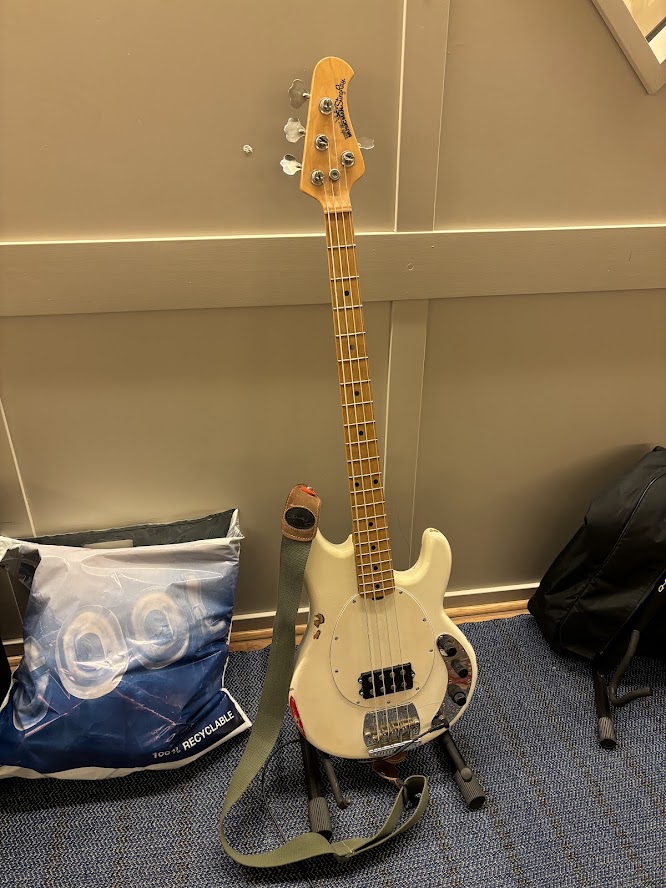

Behöver lite hjälp att reda ut en bas som jag råkade vinna via auktion här i veckan...

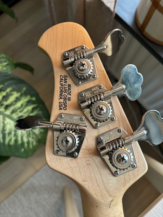

Halsen "verkar stämma" så långt jag kan se från logotypen samt texten "Made in..." på baksidan. Hårdvaran är också märkt med "Music Man". Stallet säger "Pat. pend.".
Kroppen har blivit omlackerad och halsplattan är tyvärr inte original. Den ser ut att ha haft en annan form tidigare (mer V-formad, jag kan se några konturer på kroppen). Elektroniken har också bytts ut.
Här kommer mitt problem: det finns inget serienummer att hitta.

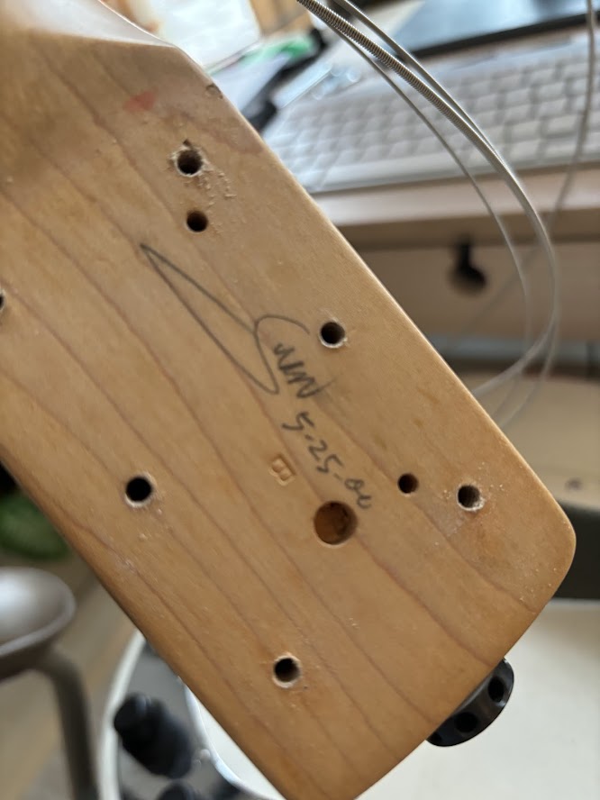

Att skruva av halsen har inte gett mig något, och den enda potentiella identifieraren jag har hittat är på undersidan av halsen där en signatur som ser ut som "5-25-M (eller OK?)" kan hittas (och en namnlika klottter).
Kan någon hjälpa mig att sätta ihop bitarna? 😅 Jag förstår att jag inte kommer kunna hitta ett serienummer och jag bryr mig egentligen inte så mycket, men det skulle vara bra att veta om det åtminstone är en "riktig" MM och också om någon har en aning om vilket år den kan vara tillverkad.

Ser ut att stå 5-25-00, alltså 25 maj 2000

Tycker också det ser ut att stå så.

Kollar lite mer på bilderna, och stallet är ju helt fel för en 2000, för 1996 började MM utrusta basarna med ett ställ med en kortare bit framför sadlarna, efter att i några år ha sålt basar som hade hela dämpkuddegrejen ersatt med skruvar bara.
Så, en bra närbild av stallet vore toppen! Likaså foto av halsfickan, basens baksida och elektroniken vore kul att se.

Borde väl också ha varit 4 rattar på en 00:a va? Kanske ett hopplock. Eller bytt elektronik och stall. Halsen verkar äkta åtminstone.

Kultivator skrev: tor 01 maj 2025, 23:22 Borde väl också ha varit 4 rattar på en 00:a va? Kanske ett hopplock. Eller bytt elektronik och stall. Halsen verkar äkta åtminstone.
Nejdå, det fanns både 2eq och 3eq 2000, så där kan det stämma. Men stallet är helfel, så det skulle kanske kunna bara så att halsen är bytt?
Ruggigt ball bas hursomhelst:)
