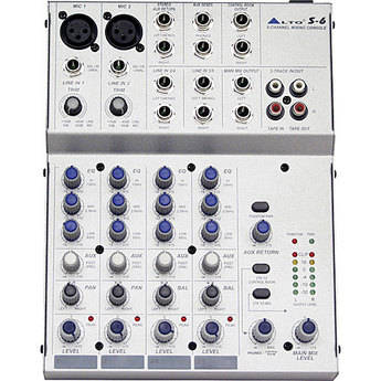

Hej
Någon som har tips på minimixer för hemmabruk, max 5 kanaler med bra preamps (minst 1 xlr).
Hört att mackie skall vara bra?
PM:a om du har någon att sälja!
//busta
Tips på minimixer eftersöks...
- Busta B
- Inlägg: 1139
- Blev medlem: lör 29 jul 2006, 15:54
- Ort: Göteborg
Tips på minimixer eftersöks...
- TDHP
- Forumvärd
- Inlägg: 37768
- Ort: Norrtälje
Re: Tips på minimixer eftersöks...
Bra och bra..
Jag har en Alto S6 som funkar helt ok.
Har den mest till trubadurjobb eller medhörningsmixer, men den gör sitt jobb!
Brukar inte vara så dyra, tror jag köpte min för 3-400 här på forumet.
(Inte till salu dock!)
Jag har en Alto S6 som funkar helt ok.
Har den mest till trubadurjobb eller medhörningsmixer, men den gör sitt jobb!
Brukar inte vara så dyra, tror jag köpte min för 3-400 här på forumet.
(Inte till salu dock!)
- Simon Andersson
- Inlägg: 2892
- Blev medlem: mån 17 jul 2006, 01:39
- Ort: Västerås
Re: Tips på minimixer eftersöks...
jag har en liknande alto (kommer inte ihåg vad den heter) som jag kan sälja.
- Inlägg: 21030
- Ort: Södermalm
Re: Tips på minimixer eftersöks...
Mackie 1202 VLZ3, 802 VLZ3 eller 402 VLZ3 om det inte ska kosta så mycket beroende på hur många kanaler du har användning av. Eller om du hittar någon sådan här.....
http://www.blocket.se/kronoberg/Mackie_ ... ?ca=11&w=3
Mackies tidiga VLZ-mixrar var kanon och är fortfarande kanon men en skillnad på dom tidigare var att stolpen på pottarna var i metall. Nu är det nog över lag plast tror jag på dom mindre. Hur som, jag skulle kolla Mackie i första hand.
MVH//J
http://www.blocket.se/kronoberg/Mackie_ ... ?ca=11&w=3
Mackies tidiga VLZ-mixrar var kanon och är fortfarande kanon men en skillnad på dom tidigare var att stolpen på pottarna var i metall. Nu är det nog över lag plast tror jag på dom mindre. Hur som, jag skulle kolla Mackie i första hand.
MVH//J
- B-Å Åhs
- Inlägg: 6606
- Ort: Älvsjö
Re: Tips på minimixer eftersöks...
Det där va riktigt bra pris på en bra liten mixer , anständiga mic preamps oxå , har en själv ...
"I'm too old for this shit"
