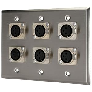

Fieldflower, bra idé! Jag har tänkt i de banorna. Men inte en jackplatta, det var ett bra förslag. Tänkte använda fogskum att täta röret med efter att jag dragit kablarna.
Om man ville sätta in XLR och telejack i en platta som man kan koppla in sig på, vart får man tag på lämplig hårdvara för det måntro?

Tror det är enklaste varianten, och dessutom kan rummet enkelt bara bli ett rum igen.bjelkeman skrev:Fieldflower, bra idé! Jag har tänkt i de banorna. Men inte en jackplatta, det var ett bra förslag. Tänkte använda fogskum att täta röret med efter att jag dragit kablarna.
Dålig koll på vad butikerna runt omkring har för grejer.
Det du har svårt att hitta på hemmaplan har tysken. Färdiga plattor, jack, sladd...

- 4x XLR för sång mickar, DI om man har en kombo med DI i båset, ett par högtalarmickar (känns osannolikt att man skulle använda mer än 4 samtidigt)
- 1x speakon, praktiskt att ha kunna ha stärkaren utanför om man vill ratta utan att gå in i båset
- 1x telekabel om bara gitarren är utanför båset
- 1x nätverkskabel
- 1x hörlurskabel

För extra flexibilitet kan du sätta ett par stycken stereo 6,3 tele istf specifikt tele för instrument och specifikt hörlursjack. Funkar ju fint med stereojack för instrumentsladd - blir ju bara 2 anliggningar/tåtar på sleeve.bjelkeman skrev:trikloretylen, bra idé. Just nu så är planen:

Jag tror faktiskt att det är enklare att göra 2 egna plattor och löda sladd emellan än att försöka få en sån där eller liknande att göra som man vill.bjelkeman skrev:Något sådant här hade ju inte varit dumt, om den hade en box i vardera ände, och en kabel man kunde koppla ur. Men jag kanske helt enkelt letar efter fel grej.
http://www.thomann.de/se/the_sssnake_ms ... ekabel.htm" onclick="window.open(this.href);return false;
En strålande idé fanns på bilden dock - det där är XLR och Tele-stereojack i ett.
Såna ska du såklart ha! Enormt enhetligt och flexibelt med multipurpose mick, instrument och hörlur.

Jo, jag funderar på samma. 4 XLR, 4 tele-stereo i en sådan här med kabel etc.fieldflower skrev:Jag tror faktiskt att det är enklare att göra 2 egna plattor och löda sladd emellan än att försöka få en sån där eller liknande att göra som man vill.bjelkeman skrev:Något sådant här hade ju inte varit dumt, om den hade en box i vardera ände, och en kabel man kunde koppla ur. Men jag kanske helt enkelt letar efter fel grej.

Fast... Jag menar att du skulle skruva fast en infälld jackplatta i väggen in mot sångbåset, och en likadan på insidan, med kort lödd kabel mellan plattorna genom väggen. På så sätt slipper du helt lösa sladdar på golvet nånstans om du bara kopplar ur grejerna.bjelkeman skrev:Jo, jag funderar på samma. 4 XLR, 4 tele-stereo i en sådan här med kabel etc.fieldflower skrev:Jag tror faktiskt att det är enklare att göra 2 egna plattor och löda sladd emellan än att försöka få en sån där eller liknande att göra som man vill.bjelkeman skrev:Något sådant här hade ju inte varit dumt, om den hade en box i vardera ände, och en kabel man kunde koppla ur. Men jag kanske helt enkelt letar efter fel grej.
http://www.thomann.de/se/cae_stagebox_8.htm" onclick="window.open(this.href);return false;
Det var det jag menade med att det väldigt enkelt bara blir ett rum igen - man tar bara ur sladdarna så är det helt rent från musiksaker, förutom en helt "flush" väggplatta.
Om du kör 2 boxar får du en ganska grov kabel med en rejäl box i vardera änden fast monterad genom väggen som du inte blir av med med mindre än att du sätter dig med lödkolven (eller avbitaren).
Typ såhär menar jag:
Som platta tror jag du kan leta bland rack-prylar: http://www.thomann.de/se/rackblaendare.html" onclick="window.open(this.href);return false;
Det finns massvis med plattor med förborrade hål i 19"-bredd.
Går ju att ta en som är bra kombination med hål, och sedan bara såga av den vid den längd du vill ha (om inte 19" är bra som det är - då har du skruvhålen klara också).
Med kombojack menade jag att du skulle använda såna här: http://www.thomann.de/se/neutrik_ncj_6_fah.htm" onclick="window.open(this.href);return false;
De har alltså både 3-pin XLR och stereo TRS tele i samma kontakt.
Du slipper alltså bestämma hur många XLR vs tele du ska ha, för med ett antal såna här multi-purpose kan du använda dem precis som du vill.
Dock finns väl kombi-varianten bara i female XLR, så det kanske kräver att ha ett par male-male XLR adapter liggande för att kunna koppla micksladd.
Några såna här helt enkelt: http://www.thomann.de/se/pro_snake_tpa_1003_mm.htm" onclick="window.open(this.href);return false;
Så hade jag definitivt gjort...
