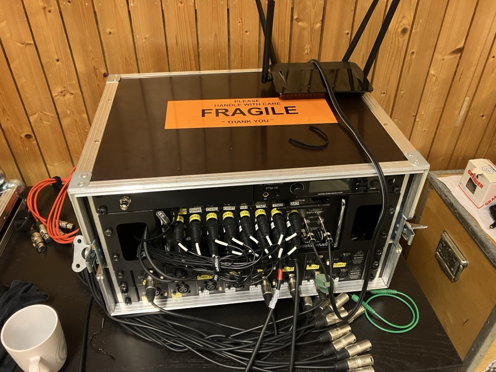

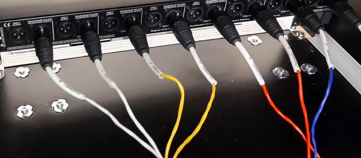

Det jag menade var att kunna dra tunnare, korta kablar i mindre knippen, mellan mixer och splitter. Det jag gjort är tungt och otympligt, men det gick snabbt att få till.
Typ något sådant. Var köper man kablar tro?

Hmmmm jag ska se hur multi kabeln är byggd. tro det är små kablar i den.
men annars så kan elfa kanske ha något mer än detta som kan vara trevligt.
https://www.elfa.se/sv/mikrofonkabel-2x ... t=category
https://www.elfa.se/sv/multiparkabel-pv ... t=category
https://www.elfa.se/sv/mikrofonkabel-4x ... t=category

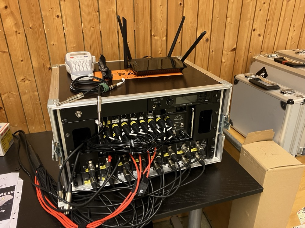

Vi tar jobbet att introducera det ett steg i taget. Nya mixern fyller fem möjliga funktioner. Nu har vi två gigg på någon månad så rep är prio då det vart lite tunt med det efter jul och semestrar mm.
1) PA mixer i repan, så använde vi den igår. Bara tre sångmickar och baskagge. Resten är förstärkare i rummet och trummor.
2) PA mixer på små gigg, med några till monitorer.
3) Mixer för inspelning, främst av trummor. Då med alla trummor uppmickade samt gitarrer och bas lajnat. Då måste vi köra in ear för att höra stänginstument. Vi lägger trummor tillsammans med instrument för att få mer sväng i det hela. Sen kan man lägga om spår med instrument om det behövs. Kopplat till dator och DAW.
4) Repinspelning. Då får man massa överhörning i trummickar från sång, eller även gitarrer om man kör förstärkare. Men det blir förvånansvärt bra för att se hur det låter efteråt.
5) In-ear för gigg.
16 kanaler: kick, virvel, overhead H & V, fyra pukor, hi-hat, lajnat 2x gitarr och bas, 3x sångmick, en kanal över, efter behov. 17-18 används för att koppla in en telefon för att lyssna på saker eller ljudeffekter mm.
Mixning med en ipad & Mac. Inspelning med Mac & Logic Pro. Medhörnings mixningen för var och en med telefonen.

I fredags så spelade vi ett mindre gigg och anläggningen användes för medhörning för vår körande trummis. (Och som PA). Små steg.
Idag så provade vi den med trådat in-ear, stereo, men med bara en gitarr, trummor och bas. (Nästan) Allt kopplades in som vi ska använda det. Trummisen uttryckte att ”fan va bra man hör sig själv och allt, det blir bra det här”) Vi har ett större gigg om en och en halv vecka, så mer in-ear arbete får vänta till efter det.

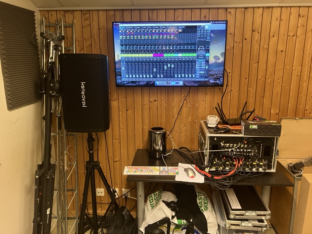

Installerade en skärm som blev över på jobbet för enklare kontroll av mixern.
Idag så fick trummisen och jag lite tid att testa in-ears också. Jag har varit skeptisk över sändaren då den verkade ge väldigt låg volym i mina lurar. Idag insåg jag att det fanns två volymrattar. En på sändaren (som jag missat), förutom den på mottagaren. Så vi testade med trådat till trummisen och trådlöst till mig (och mina nya lurar). Det blir nog finfint detta. Lite väl brusigt om man drar upp volymen men helt användbart. Men det är 1/4-1/3 av priset på ett Shure system.
