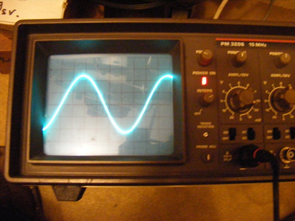

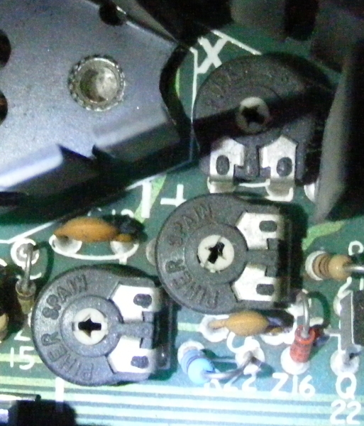

Plötsligt började mitt QSC steg låta pyton. Det var så jag tänkte slänga ut dom tjugo kilona. Utförde en åtgärd helt på måfå. fanns tre st. ställbara pottar och jag skruvar motsols på den i mitten och efter det lät det toppen igen.
Det får man väl kalla bonntur?
Efter det kollande jag en sinuston på 20Hz och den blev såhär, hur är det kan övergången från + till- synas vid en så enkel mätning som jag gjort? Jag menar om nu oljudet berodde på övergångsdist. vilket jag förmodar det gjorde!!??
Har vi någon som kan svara på mina "banaliteter" för det få det väl räknas som? Ja om man ser det från den lärde elektronikerns sida.
Jag vet att sådan folk som egentligen inte kan något i ämnet är jäkligt jobbiga och dit hör väl jag. Men det kanske finns någon som kan sänka sig ner till min nivå om vederbörande anstränger sig.

Om du skickar med en oscilloskopbild, så lär du höra till de mest lärda fem procenten...

Kan tänkas men det finns folk som har varit med ett tag och inte som jag glott ner i en förstärkare första gången för max 2 år sedan. Bara för man har prylar så blir man inte så kunnig, det hade varit toppen om man blivit kunnig i paritet med hur mycket man har då har jag varit en höjdare.

Ok det låter bra men det enda jag tänkte med frågan var om övergångsdist. syns så enkelt, den går ju bra nu så jag lägger in något större krut i det fallet. Synd att jag inte kollade innan när den lät pyton, men jag har en känsla av att jag inte hade märkt någon skillnad på skärmen men man vet ju aldrig???
Det är en QSC MX1500 som jag skattar högt. Den har varit i en dansorkester och dom hade fått ett nytt erbjudande, det nya kändes konstigt nog inte lika bra sa säljaren sådär i förbigående. (Men det var nog bara en känsla hehe!)

Antingen har du justerat BIAS i blindo, eller hittat någon annan resitor för + eller -. För att göra det korrekt behöver du förutom scopet en signalgenerator och mata in en modulerad signal av bestämd frekvens och spänning samt veta vilka värden som gäller för korrekt BIAS och var värdet ska tappas. Osv.. Det är ingen god idé att bara skruva på en höft utan att ha en aning om vilka konsekvenserna blir. Du kanske eldar upp ett kretskort till som med ditt andra projekt Peavey:n.

På sätt och vis hade det varit en befrielse med ännu en uppeldad.
Jag får tacka för ditt uttalande vilket visar att jag hade bondtur eftersom maskin har gått länge nu efter min insats.
Ett problem är väl att jag inte hade "skruvat" på min Peavey eftersom det bara hände.
På tal om signalgenerator där kan du komma till stor hjälp!! Jag hämtade mina signaler från nätat kan dom räknas som godkända i ovanstående fall?
Man vill ju inte plocka fram den där klumpen med rör om man kan undvika det. Ingen som vill ha? För i så fall får jag väl kröka ryggen och rota. Jag har levererat uppåt 100ton så den skall väl dyka upp lite lättare än innan.
Jag undrar: om man nu som jag endast skruvade ringa så ljuder rätade till sig, hur stor är sannolikheten att det skulle gå år pipan?
Ok det är väl så att om jag skruvat på fel pott så... jag hade nog stor tur. Men vad tusan det skall man ju ha någon gång!
Skruvade på den i mitten, motsols.

Det är inte helt enkelt att se var du är i förstärkaren utifrån den där lilla bilden. Men troligen intill vid basen av Q1 och Q2. Dessa har strömbegränsare benämnda TR2 och TR3 i schemat. Men nu blir det förvillande eftersom en MX1500 har fast bias som betecknas TR1 och då ska det inte finnas något fler justerbart vridmotstånd där. En MX1500a har däremot reglerbar bias, men då stämmer istället inte komponentbeteckningarna som är annorlunda för en MX1500a. Så det kan vara en modifiering.
Här är scheman för de båda:
https://qscservice.com/files/8513/6329/3961/MX1500.pdf
https://qscservice.com/files/4313/6329/3962/MX1500a.pdf
Vilka värden som ska sättas för bias och strömbegränsning får du ta reda på, samt hur du ska justera dessa för denna förstärkare. För att ge en hint om hur det går till är här en beskrivning för en annan förstärkare.
http://www.manualslib.com/manual/562146 ... ml?page=23
