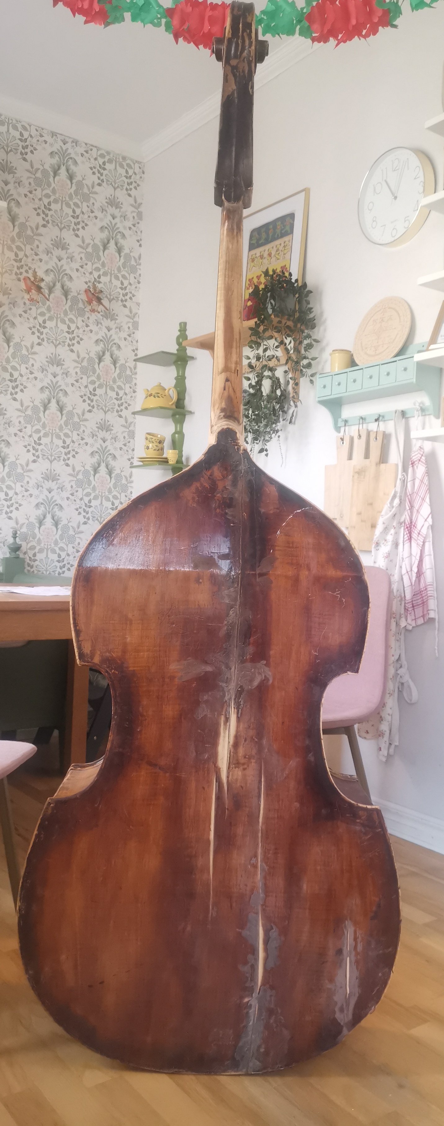

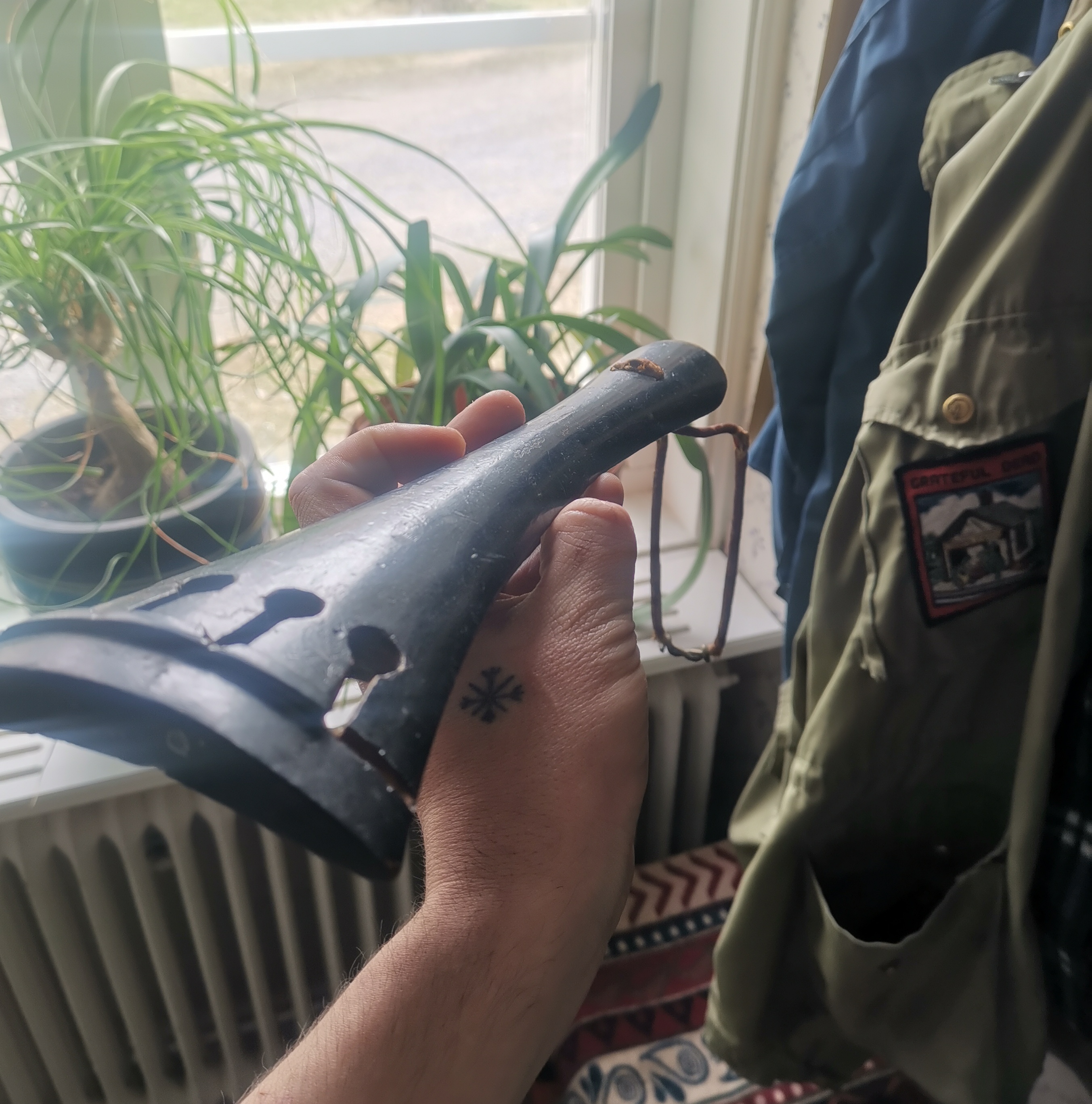

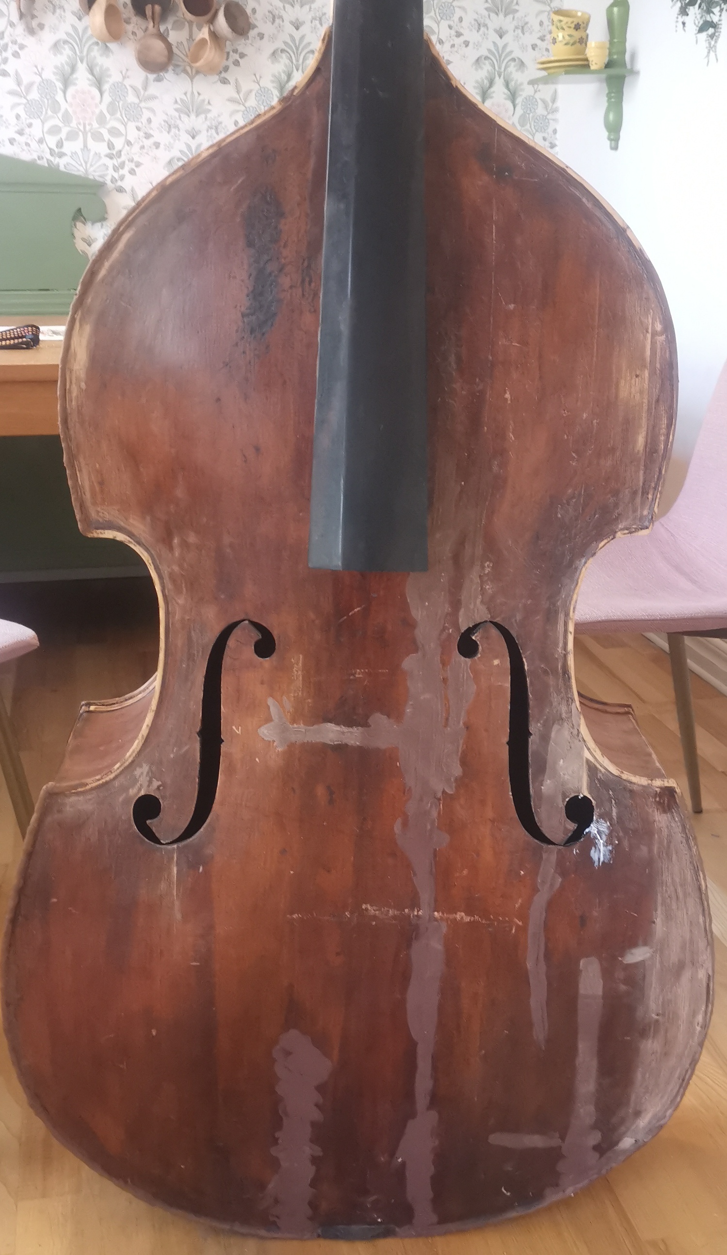

Fick en kontrabas I behov av mycket kärlek från jobbet.
Har snart fått kroppen, halsen, och huvudet tätt, helt och solid..
Försöker igentligen bara få den hel och "ok" i utseendet, så jag ska slipa lite försiktigt över hela kroppen efter allt är ok och fast, sen tänkte jag kokt linolja med lite bets, har provat det på en luta jag lagade och det vart tok bra.
För linolja brukar väl vara ok att använda till 5tusen år gam furu spräckliga jä** träslag har jag för mig..?!
Den är också (tyvärr) lagad för längesen lite här och där.
Där säkert själva döds stöten kom, var limmet som gammal kåda som sett på tok för mycket sol och det satt några äldre spikar. (hals mot kropp av)
Så där har jag förstärkt med en hel limning av en fanerbit.
Men kunde stämma upp och spela.
Lät ju då vid det tillfället väldigt lågt, och med en del skaller lite här och där, från sprickor och andra defekter..
Försöker även återställa "kröningslisterna" som nästan fransar sönder vid anblick.. Det är en börda.

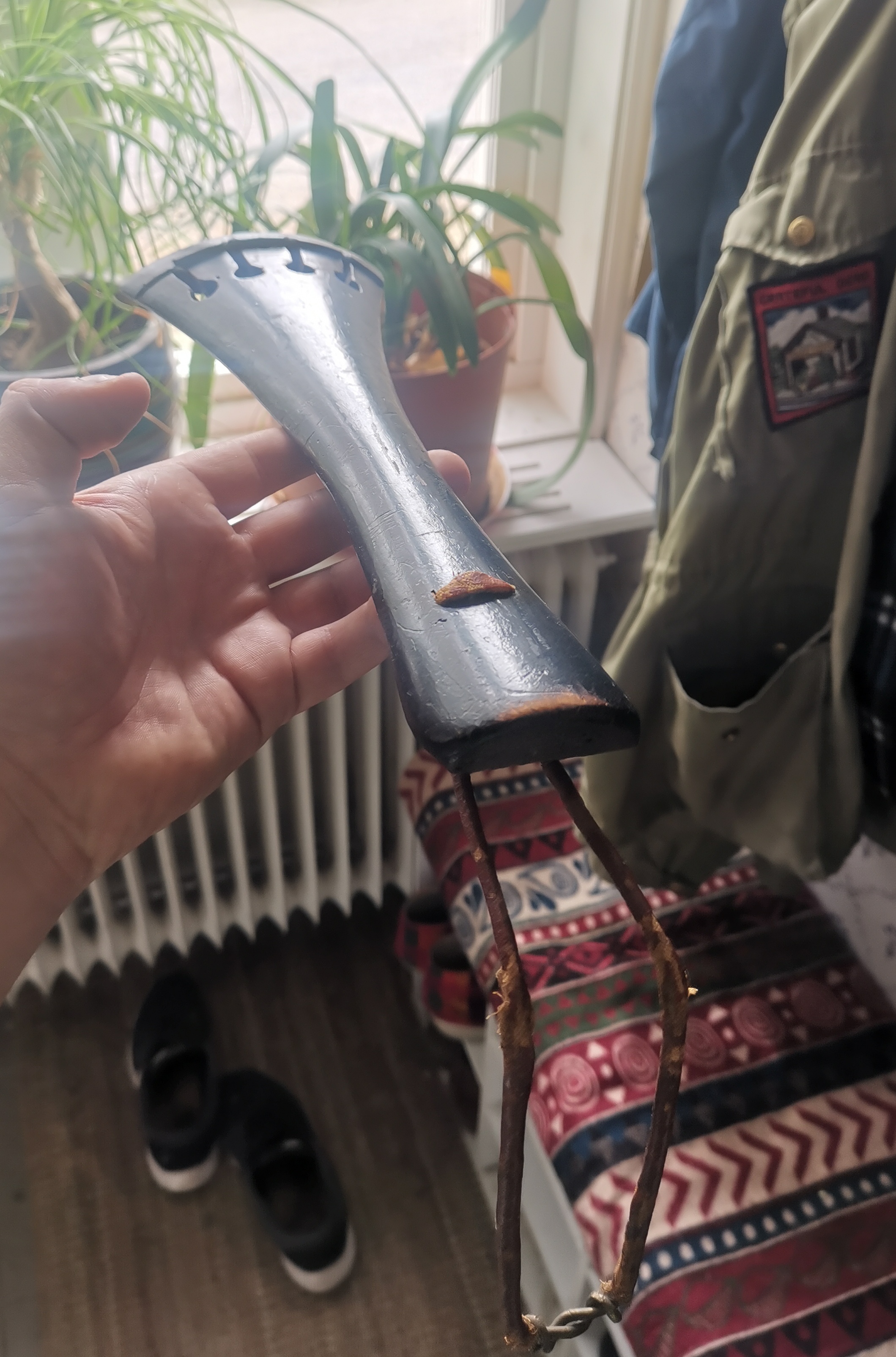

Sen ska jag försöka mig på att göra stallet i horn, har en perfekt bit som skulle räcka till perfekt, vad tror ni om det?
Resonanspinnen verkar sitta där iaf, dock säkert inte rätt.. Det sitter en rund pinne 12mm i diameter, som är placerad typ under den högra
Foten på stallet.
Ska resonanspinnen sitta mitt under stallet? För där går det ju typ en 4tum4a tvärsöver hela skiten..

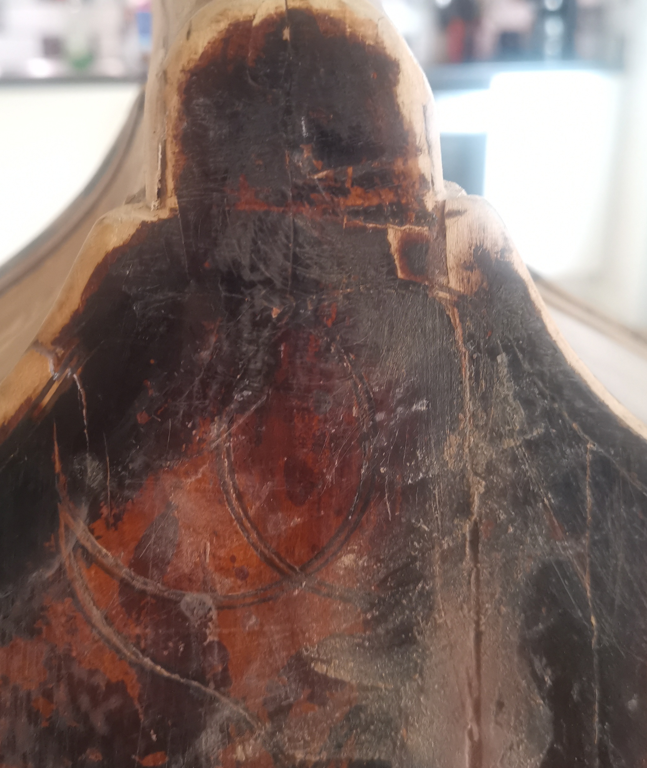

Och vart kan jag hitta vad/vart/vem som byggt denna från start?

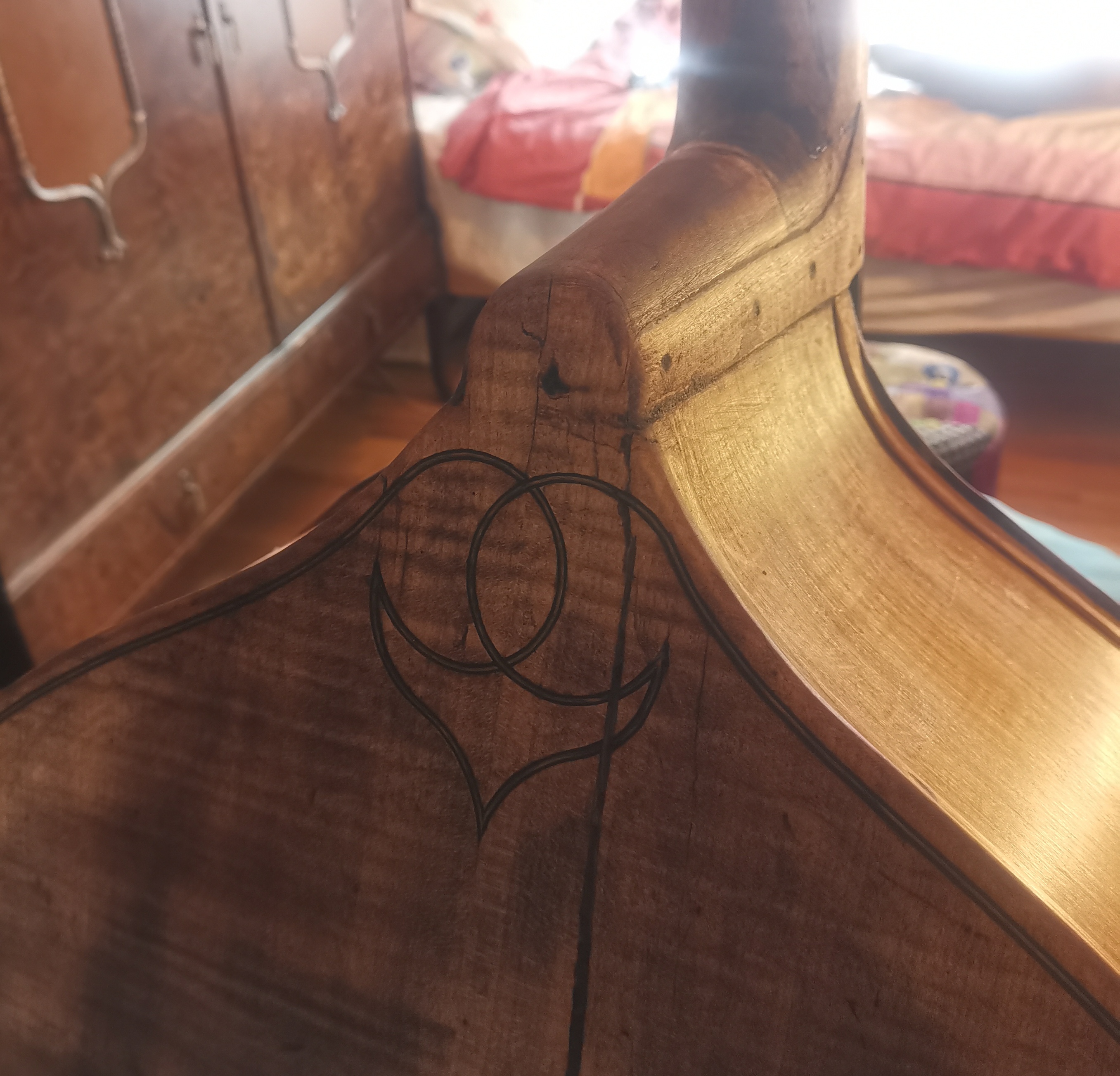

Finns en sigill på baksidan, det är det enda jag hittar.
Delar lite bilder på restorering och sigill. Som jag få måste rekonstruera sen.

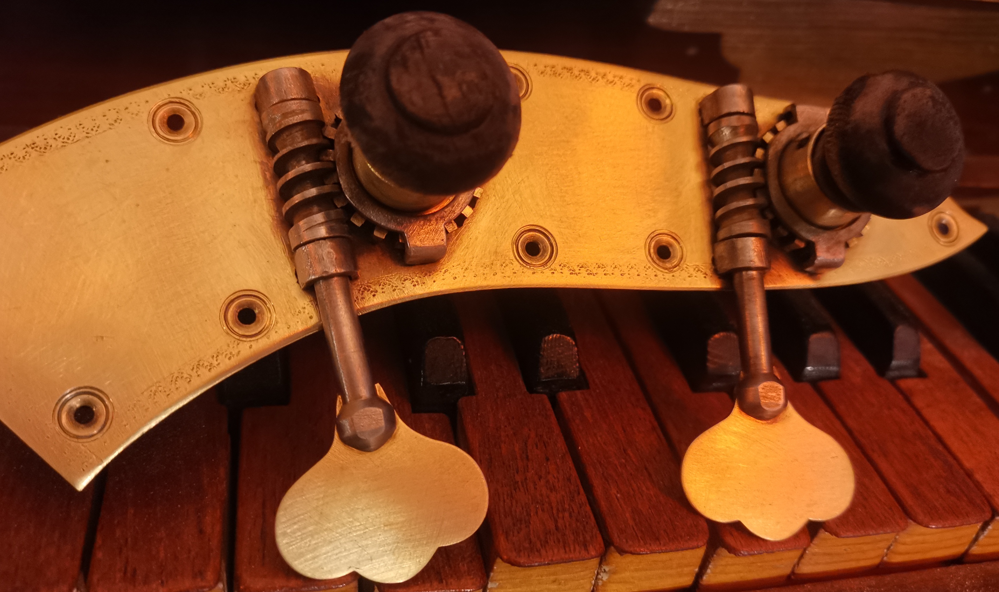

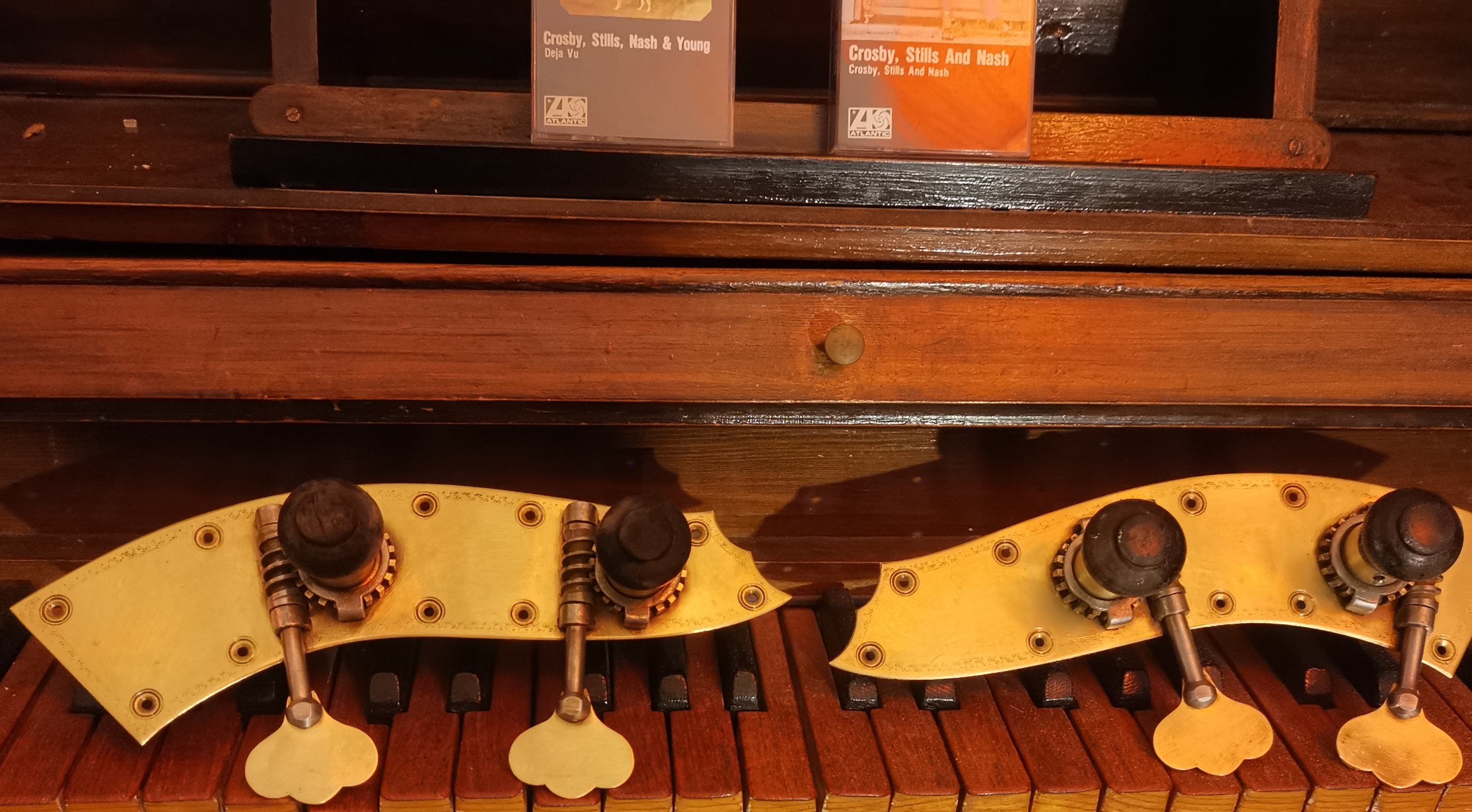

Dom är riktigt fina.

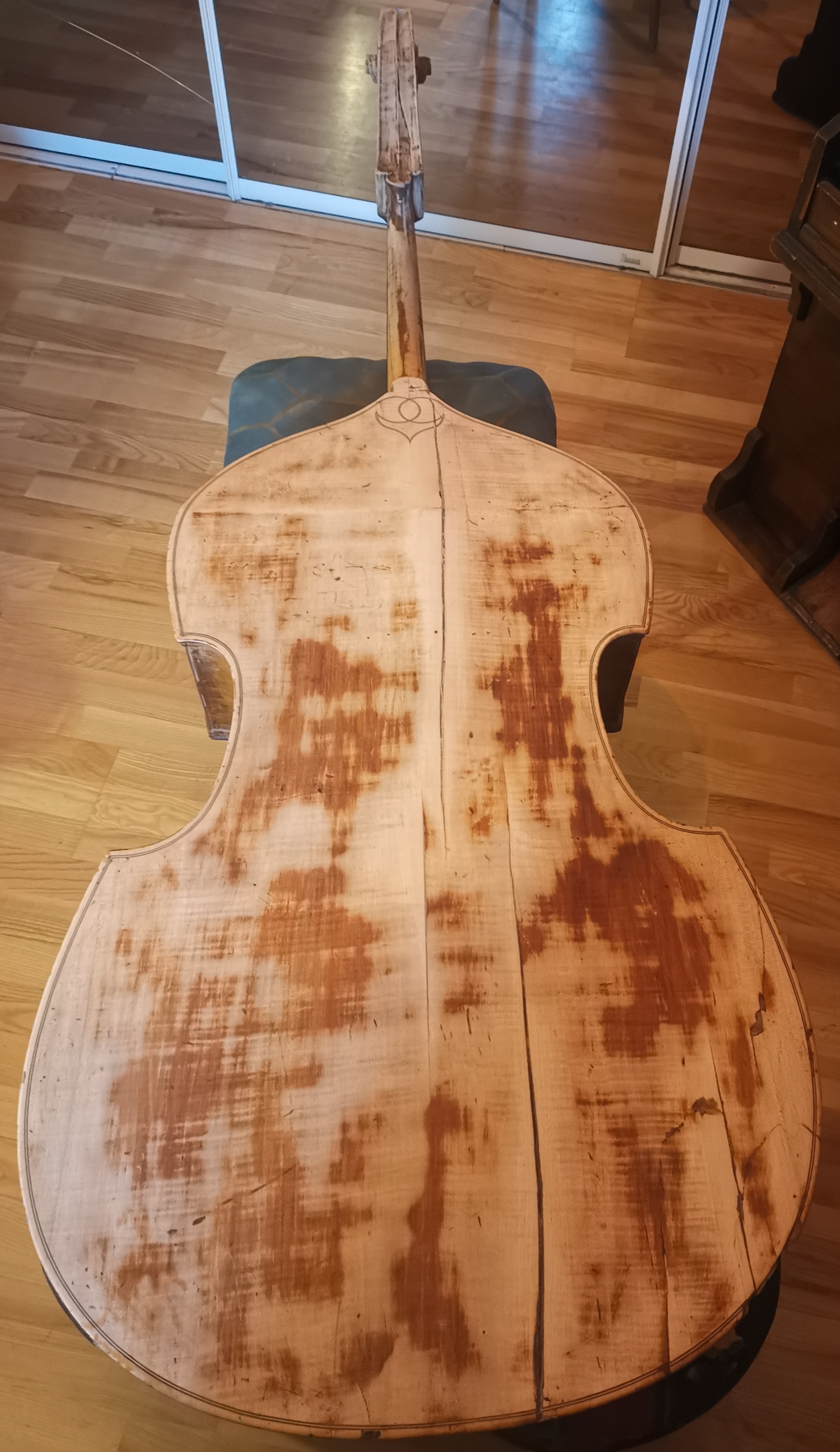

En tanke slog mig. ADHD:n spökar tror jag.
Men jag började mata den med linolja idag på det jag har slipat.
Dels för att börja mätta och föda träslaget, som på tusen år aldrig fått en droppe vätska eller fukt..
Så det blir gödning nu ett tag.

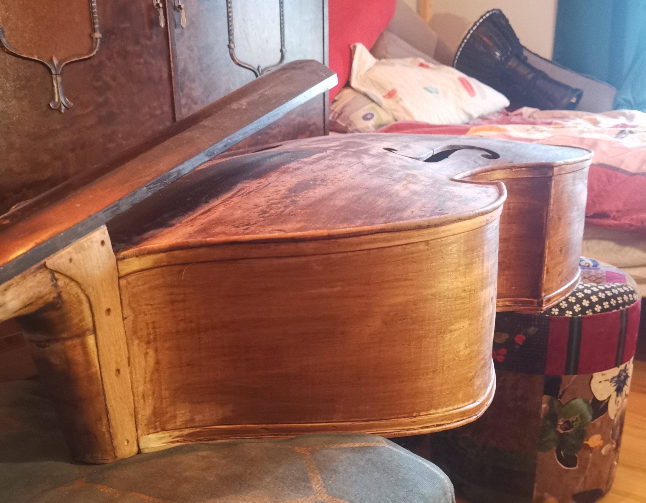

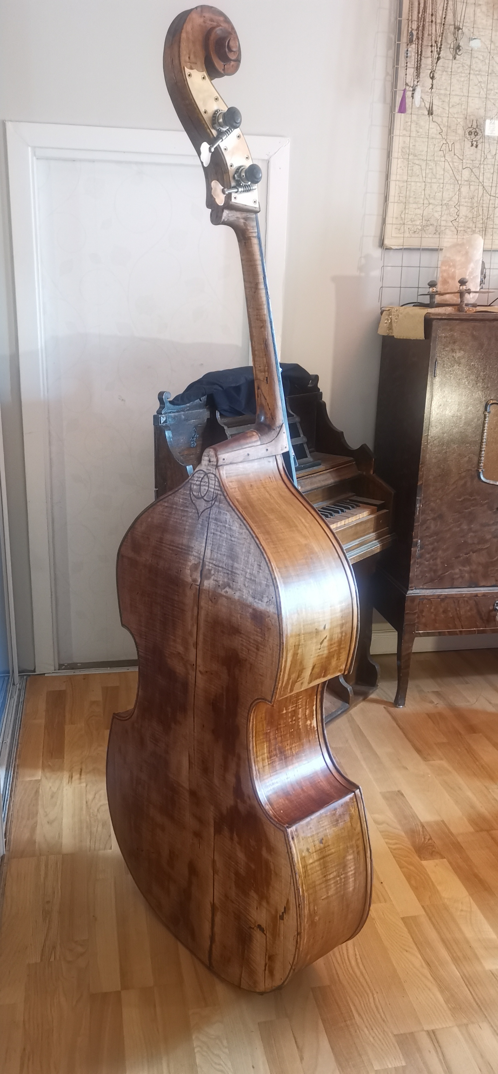

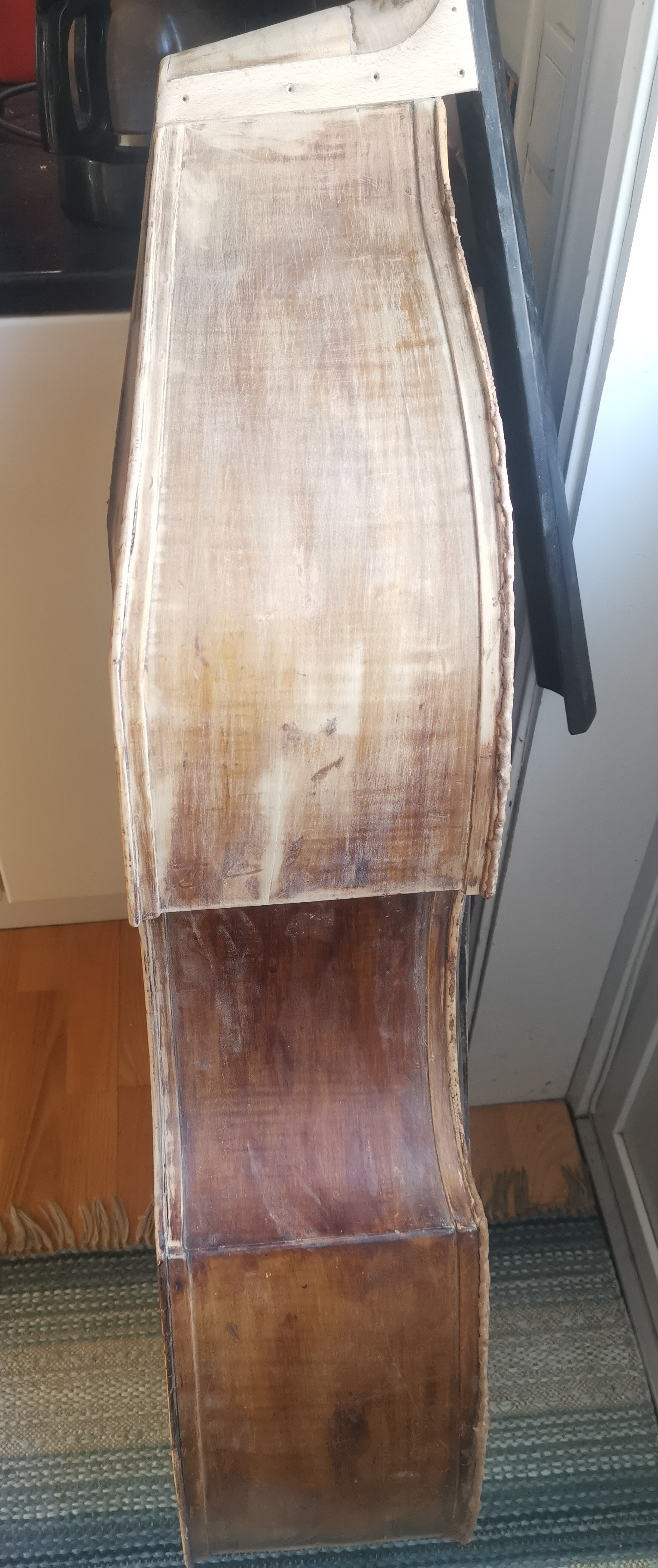

Lite update.
Fortsätter med limning och lite slipning.
Den börjar komma fram iaf.

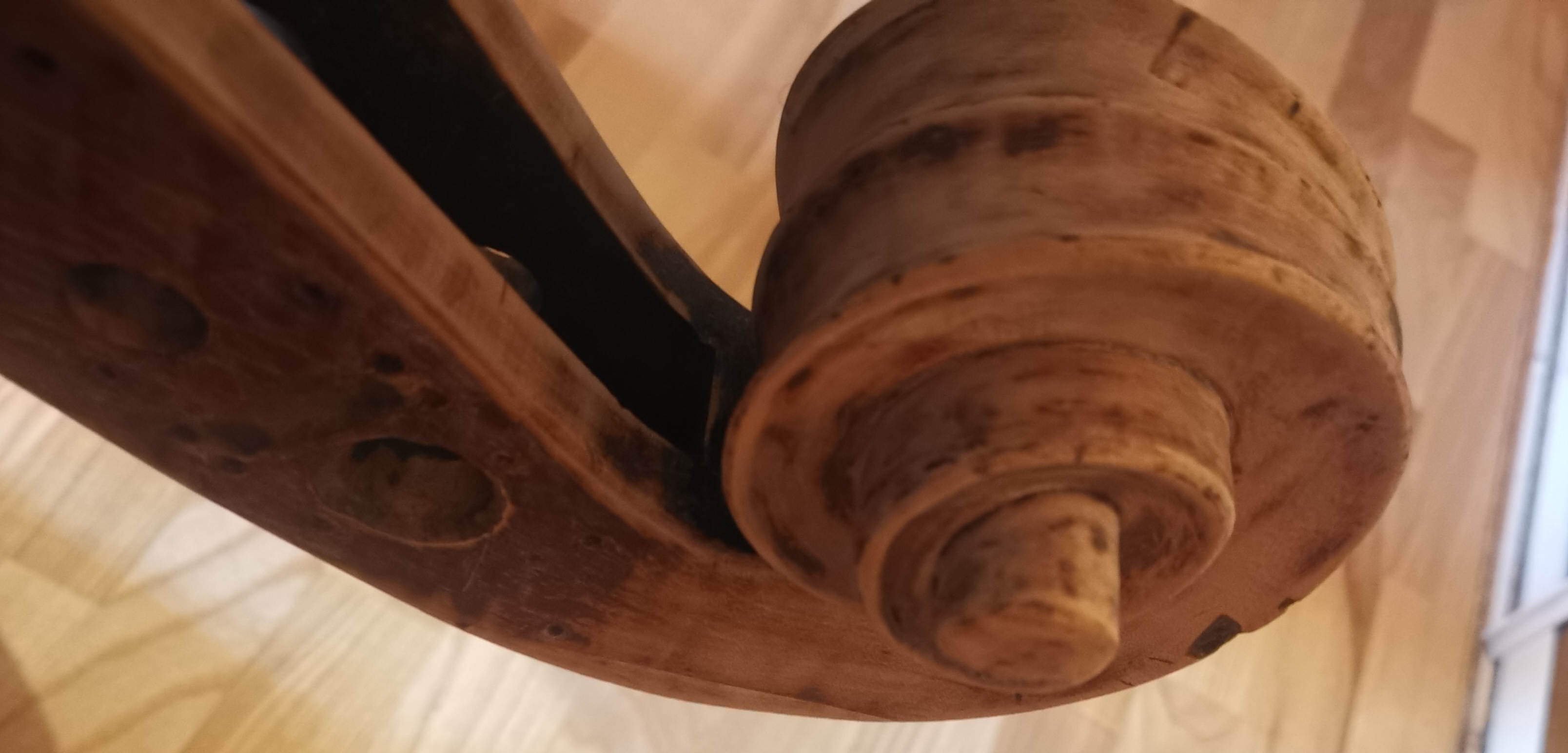

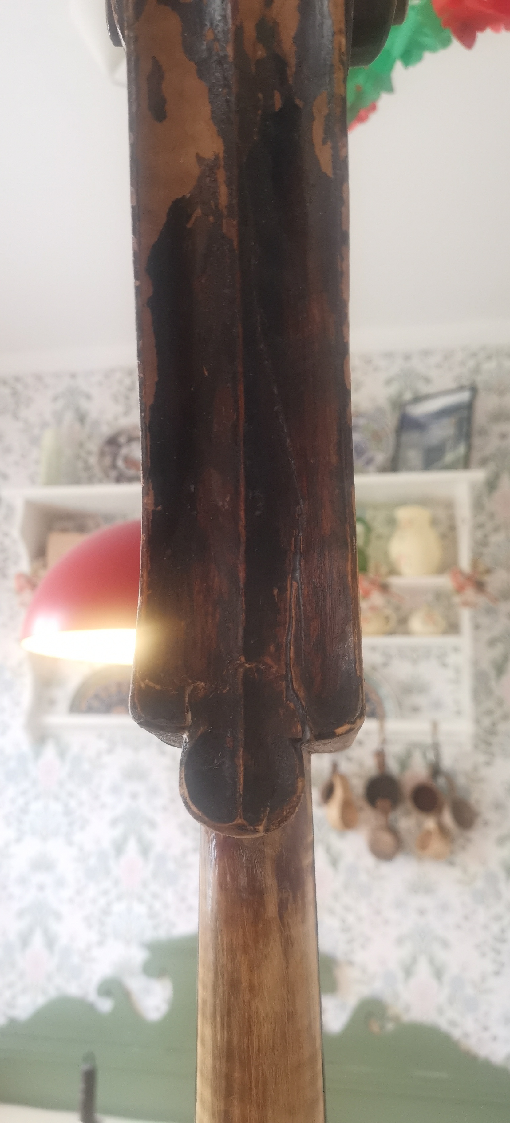

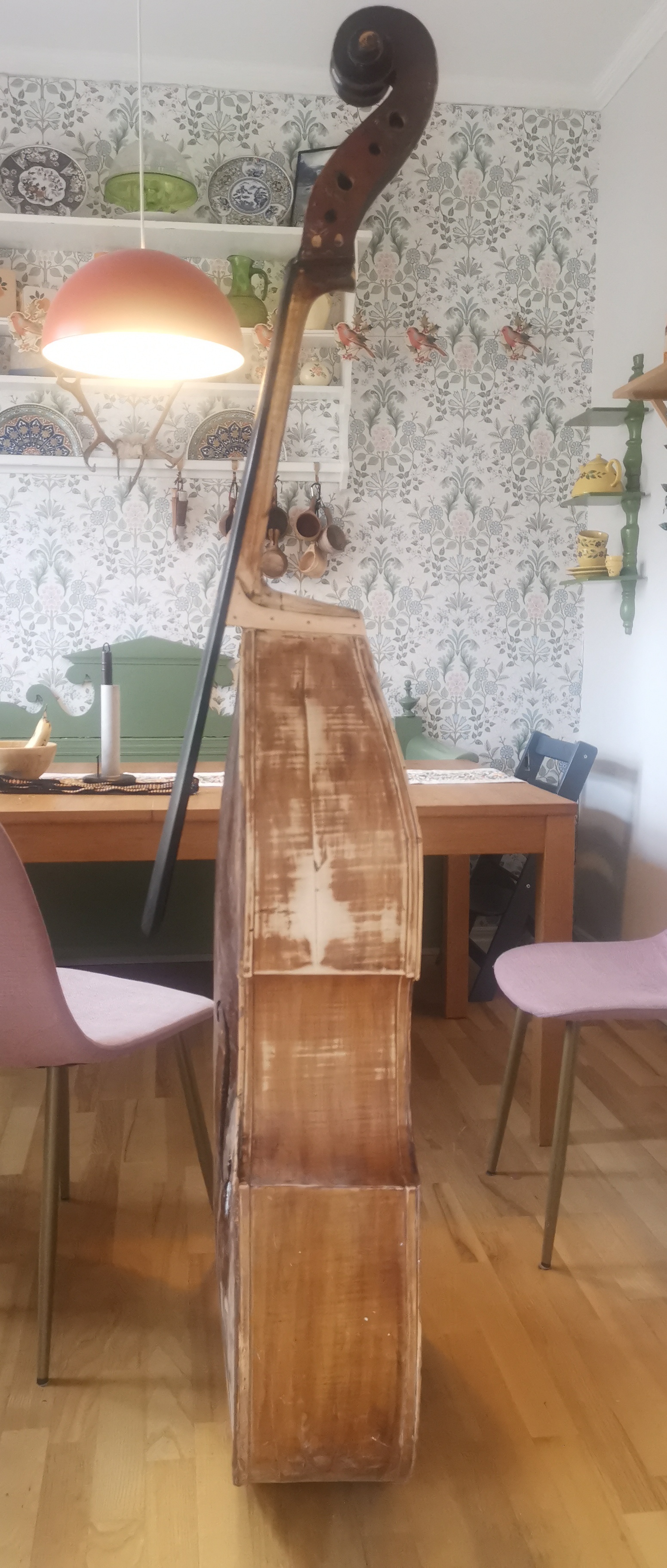

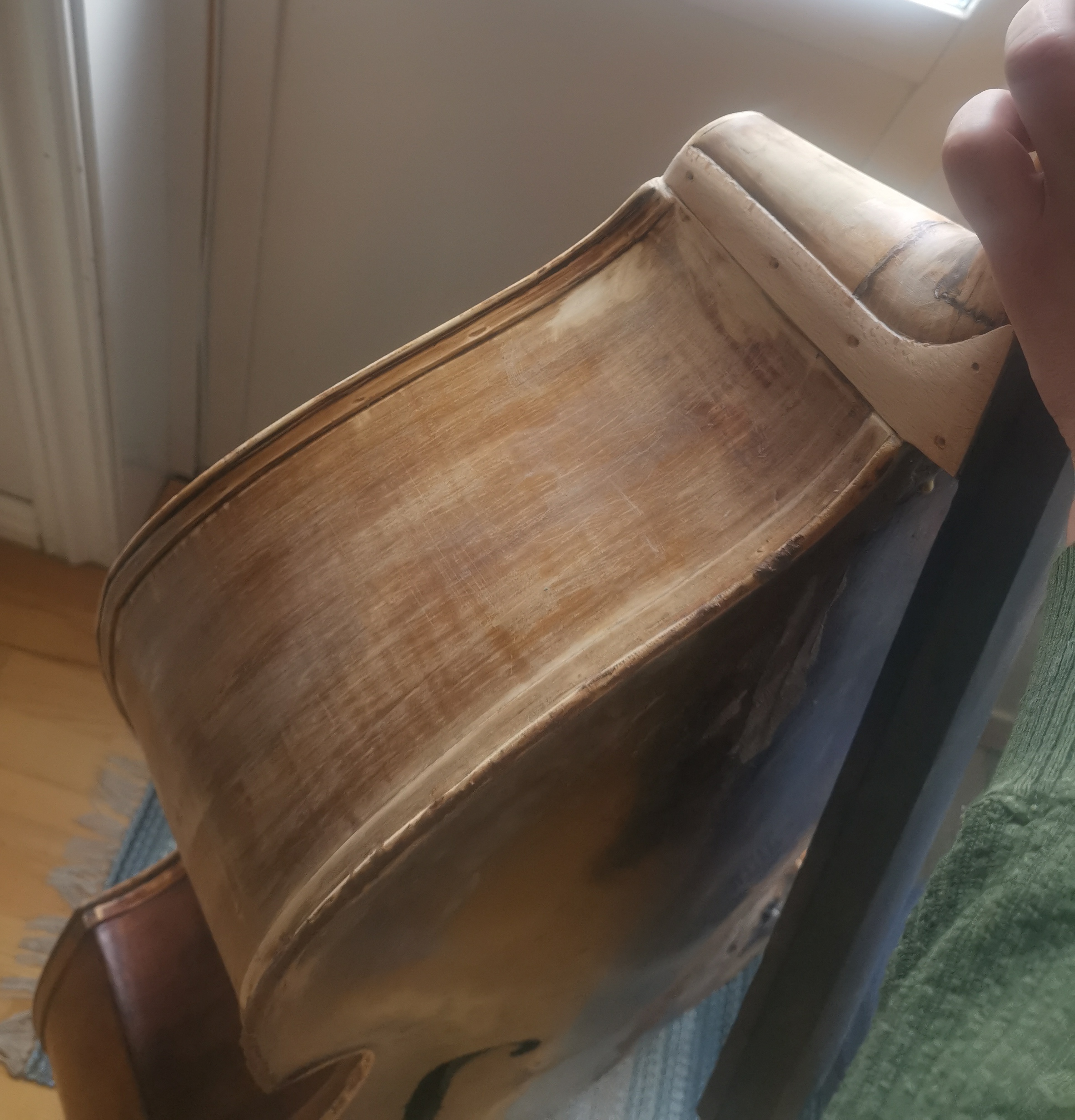

Lite mer mättad.
Mer slipning, och jobb.

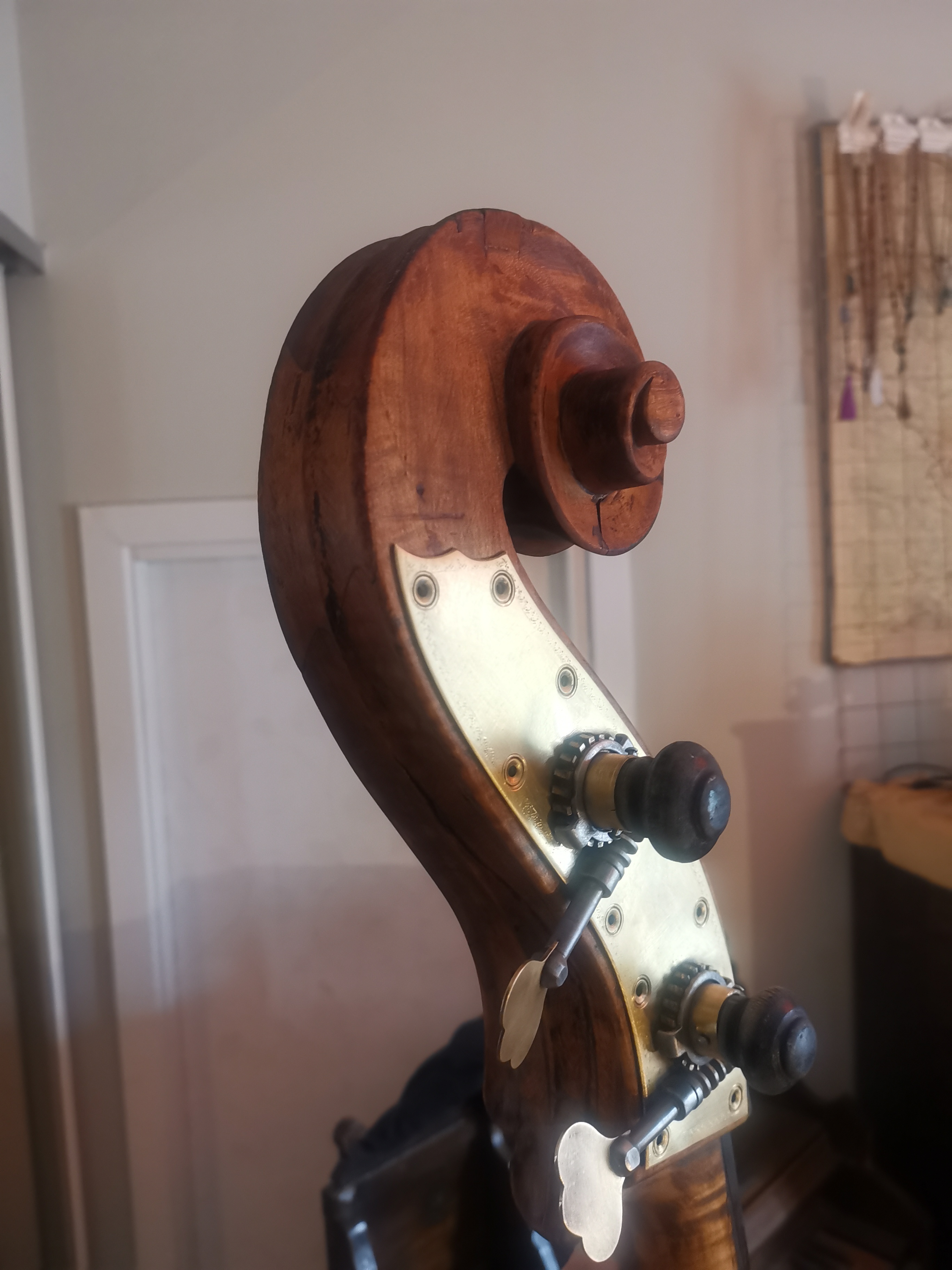

Hittde mer äldre förädlade.. lagningar på huvudknopp.

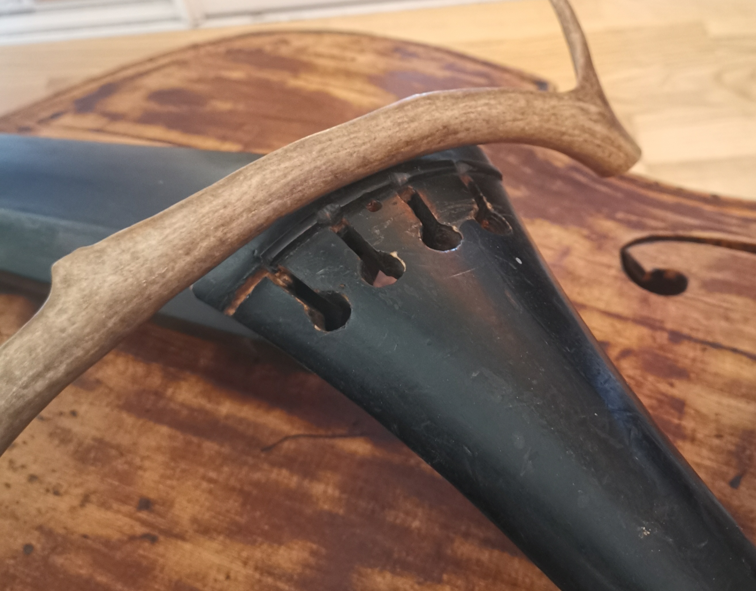

Re: Sigil, märkning?

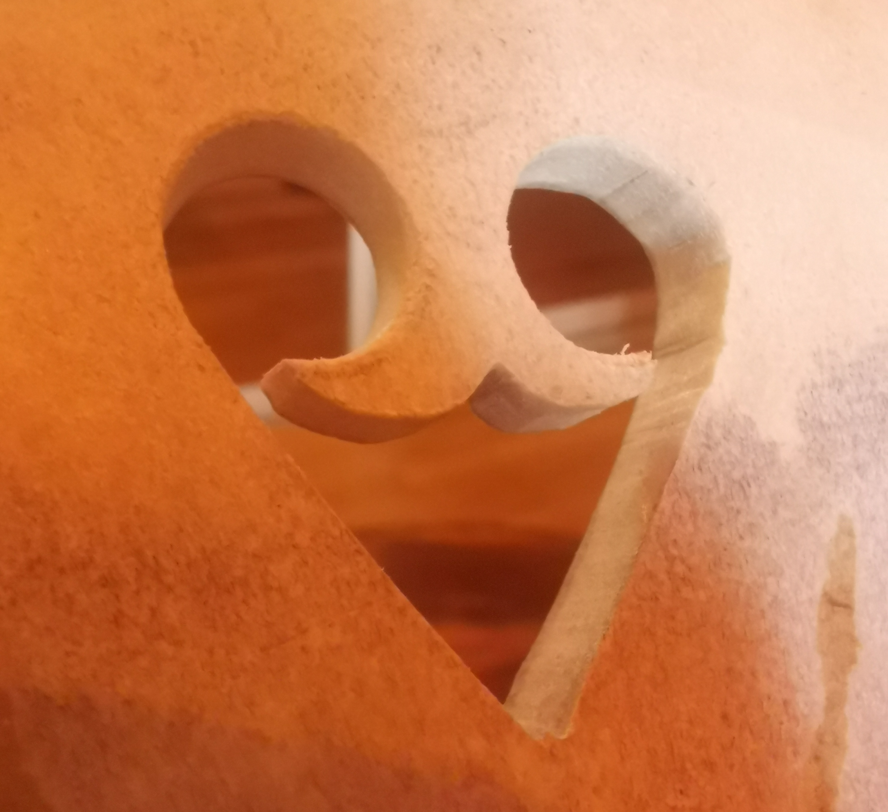

Gör en helt ny, kanske även den i horn/ben. Eller bara stallet, som gått sönder under E.. Hmm

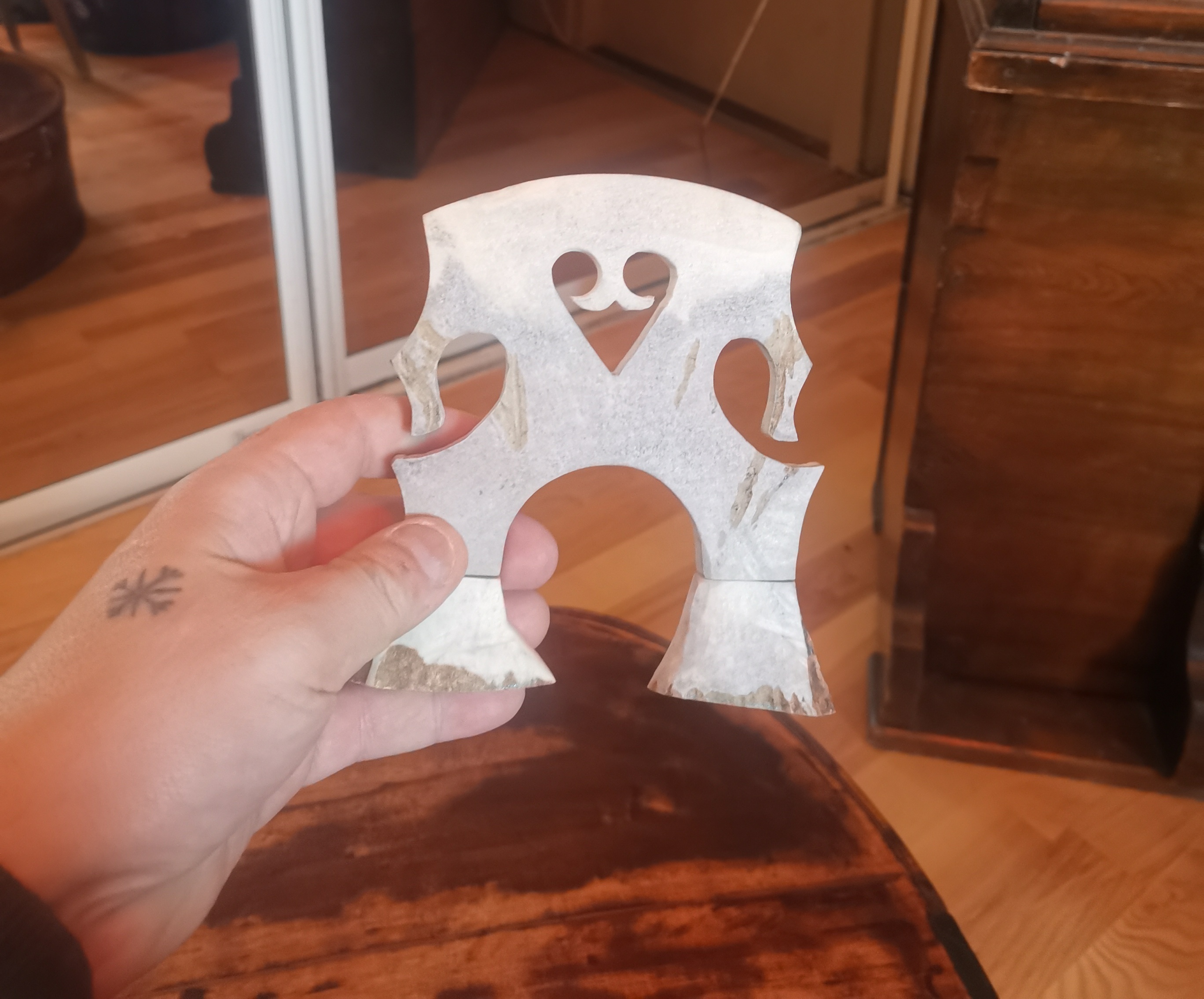

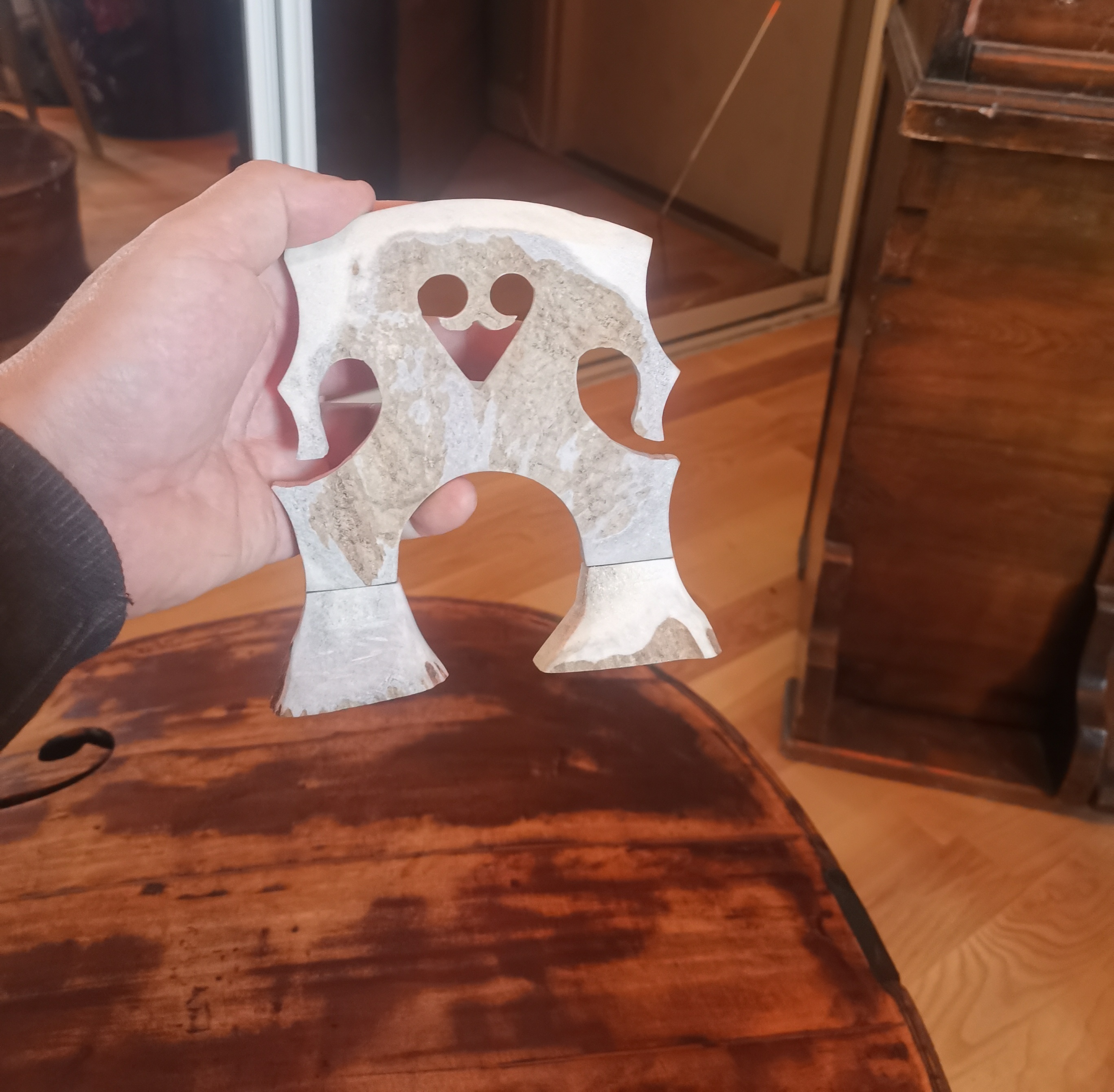

Perfekt bit till "bakstall"
Stall vart hyffsat. Gjorde separata fötter för att kunna göra hög och sänkbart. Får se hur jag väljer att slipa den.. Hmm
