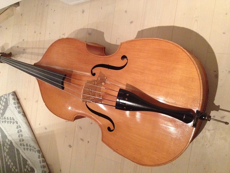

Hej.
Ny medlem här som till låns fått en gammal bjärton kontra som både ser fin ut och låter fint.
Tyvärr är locket sprucket och har varit så under ganska många år. Ägaren har "lagat" den med ett stycke
glasfibertejp typ för tio år sedan men den har torkat ut och börjat spricka sönder nu.
Sedan har den fått ytterligare en liten spricka som är olagad, misstänker att den sprickan kommit denna vinter då vi har haft riktigt låg luftfuktighet här.
Basen är såvitt jag kan bedöma i massivträ och i rätt gott skick i övrigt.
Den är egentligen klart värd att lämna till en seriös och duktig reparatör.
Men, då basen inte är min har jag ingen lust att
betala vad jag tror att det kommer att kosta att fixa i ordning den ( laga sprickorna, sänka stallet, nya strängar, allmän setup.)
Ägaren har heller ingen lust att lägga pengar på den.
(han förvarade den i ett kallt ruggigt utrymme under lång tid och jag fick den till låns efter att jag hade reparerat en akustisk levin åt honom).
Antagligen kan jag låna den rätt länge, men inte helt säkert, och just av det faktumet är jag inte beredd att lägga ut mer än max 2.000 på den just nu, inkl nya strängar!
Ägaren vill heller inte sälja den till mig av nostalgiskäl. Däremot är han villig att låta mig pröva att laga den.
Så, jag är inte helt bakom flötet med verktyg och trä och bygger lite gitarrer, men jag är i sanning väldigt okunnig om kontrabasar, tror ni jag törs mig på att laga den själv?
I sådana fall - vad är bäst att göra?
fylla den mindre sprickan med hudlim så länge?
Därefter ta bort tejpen, slipa ned området runt sprickan och sedan limma igen med granlist, hyvla flusht, och hoppas på att kunna matcha med nytt färgpigment? och i sådana fall, vad lackades gamla bjärton med? cellulosa?

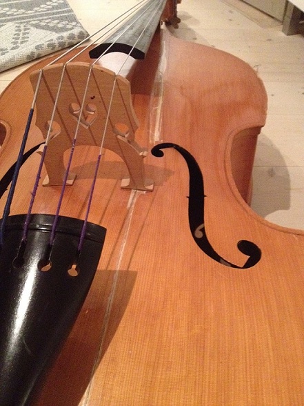

Den största sprickan ligger i linje med ljudpinnen parallellt med greppbrädan.
(syns på bilden - går längs med hela locket i princip) Ska jag ta bort ljudpinnen när jag limmar igen den?
Ska jag skita i det helt o hållet och låta en fackman komma med offert? Och vad gör jag i sådana fall för att minska att den går sönder ytterligare innan vi löst vem som vill betala..
Vilka strängar ska jag ha som funkar till både lite jazzwalking och lite slappande, och som får kosta max 1.500?
Om jag måste välja, kanske hellre till slap än walking då..
(yes, jag har sökt på forumet och sett några tips, men fler mottages gärna, tänk på att jag har veka gitarrist fingrar)
Nu sitter det på några riktigt trötta, tunga, jobbiga ,stråksträngar.
Det var det hela, jag tackar för mig för stunden och hoppas ödmjukt på några lika insiktsfulla svar som ni brukar kunna prestera.

Börja med att ta av strängar och avlägsna tonpinne så trycket på locket är minimalt. Fyll sprickan med hudlim om du jobbar snabbt alternativt titebond om du vill ha lite tid på dig innan limmet hugger. Tälj sedan till laglappar i gran som är ca. 1x1cm formade som en väldigt låg pyramid, kanske 3-4mm på högsta stället. Sätt laglapparna på insidan av sprickan med ådringen 45grader i förhållande till sprickan med hudlim och sätt i press. Lacken är nog med största sannolikhet en spritlack.

Det finns två skolor om laglapparna, en med ådringen som på locket och en där ådringen ligger vriden 45 grader. Lagningen blir betydligt starkare med det senare alternativet.

Glömde nämna att laglapparna enklast fästs med magneter.

Ta speciellt en titt på hur en del lagat precis under/ovaför ljudpinnen, ett känsligt område!
Något du kanske bör lappa med ett större frimärke. Ta en titt på nätet.
En "korrekt" lagning innebär egentligen att locket ska tas av så du kan passa in frimärket för ljudpinnen rätt.
