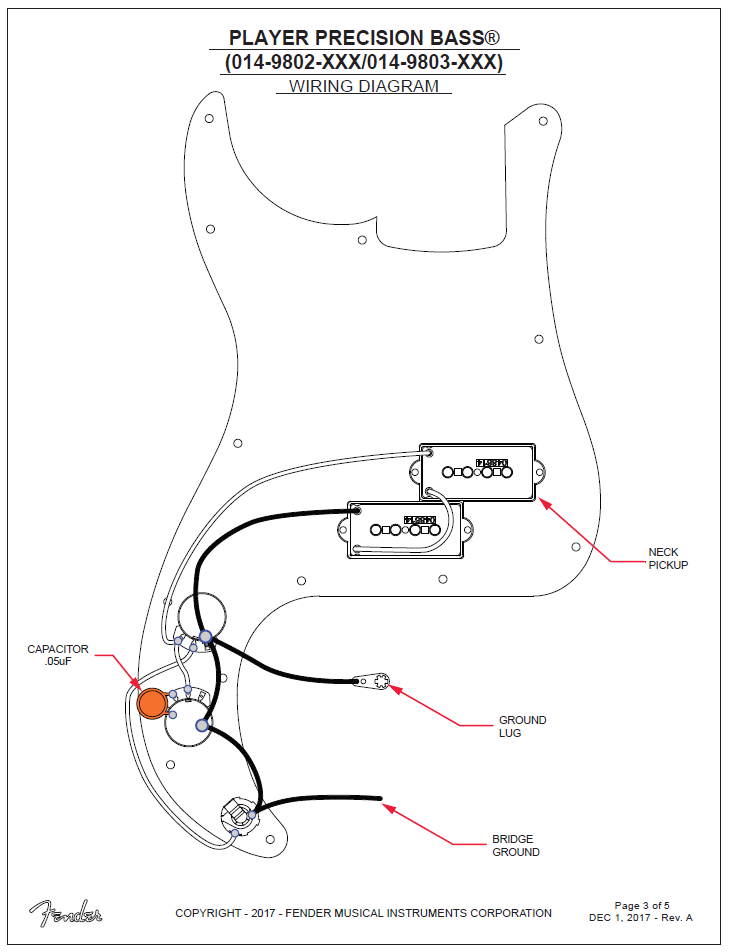

Kollade upp DiMarzo Model P och såg ett kopplingschema där de använder 033uF kondensator, 500k volympot och 250 tonepot. Det fick mig att fundera vad det är jag har idag..
SPB-1s kopplingschema har en 047uF kondensator. Frågan är var som sitter i en Fender Player Precision från fabrik. Kollade inte då jag installerade micken då jag fått höra att det bara var att löda i den. Minns att det stod "230" på tonepotten.
Kan vara så att något mer måste justeras?
Testade min precision med rosewood-hals och Lundgren Vintage micken och fantastiskt varmt och bra ljud. Fender Player med lönnhals låter plonkigt och inte alls samma värme. Kanske jag som missuppfattat ljudbilden av en vintagebas-mick, men trodde att SBP-1 skulle bli varmare i ljudet, eller så ska något annat bytas ut också.

PHubb skrev: ↑tor 23 mar 2023, 09:55 Kollade upp DiMarzo Model P och såg ett kopplingschema där de använder 033uF kondensator, 500k volympot och 250 tonepot. Det fick mig att fundera vad det är jag har idag..
Jadu...Det där är en hel vetenskap!
Men typ ju högre värde på potten, ju mer diskant släpper den igenom när det är rullad på fullfaderulle. Dvs en 250 äter lite mer diskant. Om det märks eller inte däremot....
Oftast brukar diskantigare singlecoils matchas med 250k pottar för att tämja lite diskant, och fetare humbuckers med 500k pottar för att inte låta burkiga, typ.
Kondningens värde, tror jag, har jag för mej att nån förklarat, typ, avgör vilken frekvens den typ skär vid när du rullar av tonkontrollen.
En diskantig mick brukar man köra en kondning med högre värde, och en fetare humbucker en med lägre värde....
Det hade du säkert koll på redan. Meeeen min poäng är att jag har olika pottar och kondningar i båda mina Pbasar. Kommer ej ihåg exakt vad. Men jag anser att det är bortkasstad tid att ändra pottar och kondningar innan du provat med mickarna. Om du gillar mickarna i basen med befintliga rattar så guld! Om du saknar lite topp, byt till 500k pottar. Om du tycker tonkontrollen rullar av för mycket eller för lite, byt kondning. Om du inte gillade soundet med mickarna alls, ja då var det ju tur att du inte handlat pottar och kondningar och haft lödverksta in i småtimmarna i onödan.
Allt kommer bero på allt annat, trä, greppbräda, spelstil, strängar mm så onödigt att ratta ljudet på pappret i förväg.

Jag tycker mej minnas att jag monterade 500k volympot, tillsammans med DiMarzio Model P.

033uf-kondningar blir ofta lite för klena för bas. De skär väldigt högt och lämnar allt utom den högsta diskanten.
Har man ett basigt ljud (eller flats) så gör den inte så stor skillnad.

Player Precision har som standard 0,05uF konding och 250K pottar. Det är väl ganska standard för Fender p-basar.PHubb skrev: ↑tor 23 mar 2023, 09:55 Kollade upp DiMarzo Model P och såg ett kopplingschema där de använder 033uF kondensator, 500k volympot och 250 tonepot. Det fick mig att fundera vad det är jag har idag..
- Bilagor
- Player Precision wiring diagram.PNG (56.62 KiB) Visad 8763 gånger

Det där med pottar och kondingar har vid mina test landat i den vanliga fender varianten med 250 Kohm pot och 0,047 MF konding då det också är den typen av öppnande av tonkontrollen som jag är van, dvs det händer mycket de första ’5-10 min’.
