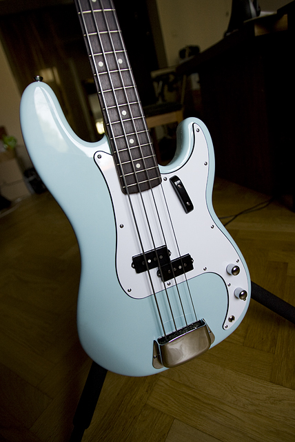

Indigo
Inlägg: 6221
Inlägg av Indigo »
Förresten, färgen ser inte ut sådär på riktigt. Den är mer åt det grön-turkosa hållet IRL.
EDIT: typ såhär...=)
TredoX
Inlägg: 2131
Blev medlem: tis 19 jun 2007, 11:57
Ort: Täby
Inlägg av TredoX »
Indigo skrev:Förresten, färgen ser inte ut sådär på riktigt. Den är mer åt det grön-turkosa hållet IRL.

Jag tycker att den är grym! Ja, testa är väl alltid att föredra så klart, jag vet inte hur Thomann har det med öppet köp och så. Men jag tror att kvalitetskontrollen är väldigt bra nuförtiden, så det finns nog inte så jättestor risk att du får ett dåligt ex. eller så.
Du kan läsa lite omdömen av Makten och mig bland andra i denna tråd: http://www.pratabas.se/viewtopic.php?t=11249.
