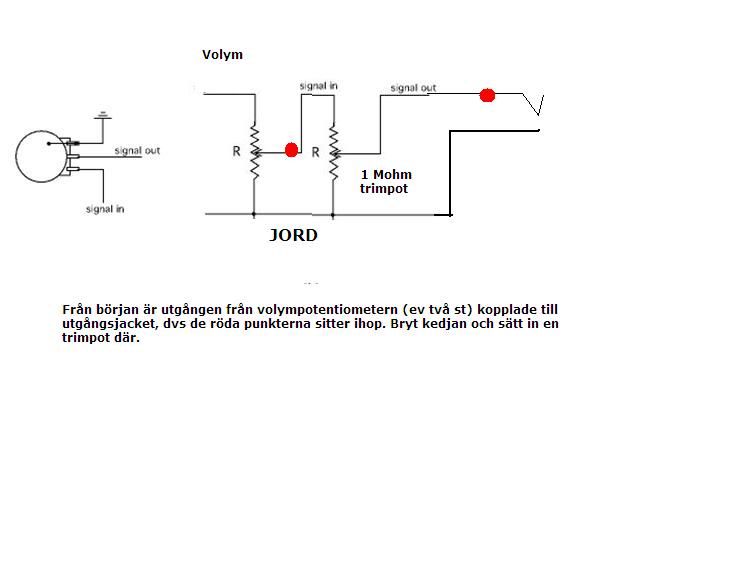

Jag antar att du har problem med att ingångssteget i din förstärkare klipper. I så fall är det ju vettlöst att köpa nya mickar. Det där är en baggis att lösa.
Fasta motstånd funkar, som du själv är inne på. Men absolut enklast är att du köper en trimpotentiometer (kostar under 10 kr) på någon elektronikfirma, förslagsvis på sådär 1 Mohm eller mer.
Löd fast den på utgångsjacket och koppla signalen till det ena blecket och det andra blecket till jord. Mittblecket (den som rör sig) kopplar du till utgångspinnen på jacket.
Nu kan du steglöst skruva ner volymen tills du får lagom mycket fläsk ut.
Om du inte fattar så kan jag rita en bild. Men i så fall imorgon, när jag har tid. (Det är nästan svårare att beskriva än att göra det...)

Tog en liten paus och gjorde ett kopplingsschema. Håll tillgodo. Trimpotarna ser oftast inte ut exakt som på bilden, men det borde vara närmast omöjligt att koppla fel.
Åh, grymt!
Tack så mycket. Det blir en tripp till elektronikaffären!
