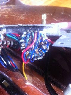

Råkade just knäcka switchen, eller snarare själva "pinnen" som går ut från den. Öppnade och kollade lite, och det verkar ganska meckigt att fixa. Allt är nitat och det verkar vara svårt att komma in i själva switchen. Om man ska köpa en ny sån, vad exakt ska man leta efter?

Lägg upp en bild så blir det lättare att identifiera rätt delar.

Tack för länken! Men det inte mickväljaren utan den som switchar mellan typ eq-presets. Men jag tror jag hittade några sådana också.
Ska fixa bilder!

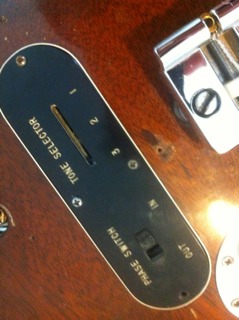

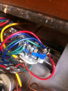

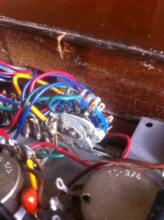

Har dålig koll på detta, och har därför eventuellt inte tagit kort på väsentliga saker...=)
Ser ut som en vridswitch. Har sådana hemma i lager. 5 eller 6 lägen? 2 eller 4 banor?

Aha, kollade nu. Dessa har jag inte i lager. 4 läges eller?

Vet inte vad banor är, men det bör vara 3-läges. Det står 1 2 3 på plastbiten på andra sidan...

Johanivansson skrev:Vet inte vad banor är, men det bör vara 3-läges. Det står 1 2 3 på plastbiten på andra sidan...
okej. Såg inte riktigt på de andra bilderna. Det är alltså en strataliknande switch? Med tre lägen.

Kolla med Musikaffär. De har troligtvis så de kan förse dig med en "prewired". Annars får man vira om en 3-läges till denna applikationen.
