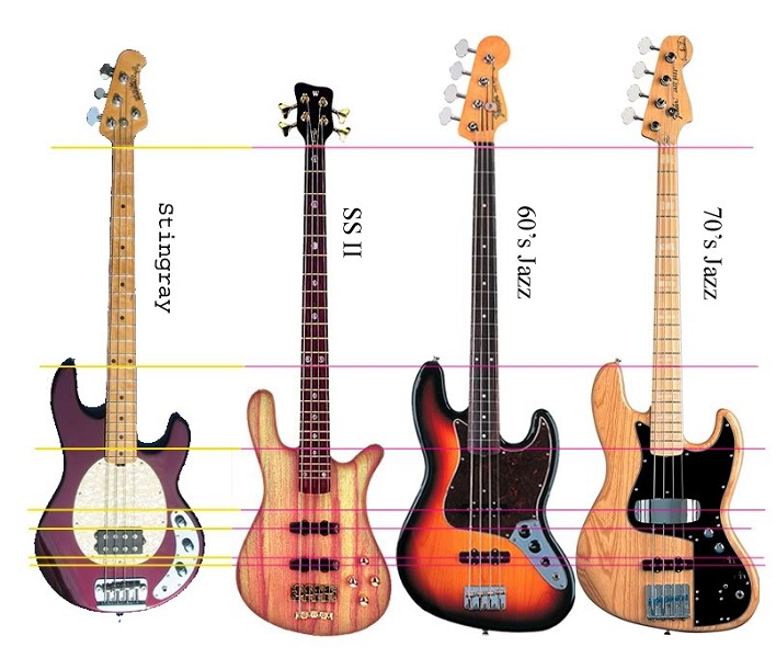

Re: [Soundjakten] 3-4 mickar i en bas, funderingar
Se för dig själv
RICKENBACKER 4001-4003:
Bridge to Bridge pickup = 4.25" roughly observed.
Bridge to Neck pickup = 8.25" roughly observed.
33.25" scale - divisions:
1-oct = 16.625"
2-oct = 8.3125"
3-oct = 4.15625"
4-oct = 2.078125"
P-BASS:
Bridge to E/A pickup = 6.75"
Bridge to D/G pickup = 5.25"
(Average = 6.00" - roughly splitting 2nd and 3rd octave)
34" scale - divisions:
1-oct = 17.00"
2-oct = 8.5"
3-oct = 4.25"
4-oct = 2.125"
J-BASS:
Bridge to Bridge pickup = 2.5"
Bridge to Neck pickup = 6.125" - same as Pbass.
1-oct = 17.00"
2-oct = 8.5"
3-oct = 4.25"
4-oct = 2.125"
CORT A4:
Bridge to Bridge pickup = 2.125" (at centerline) same as J-bass bridge pickup.
Bridge to Neck pickup = 5.25" (at centerline) same as P-bass treble pickup (D/G strings)
1-oct = 17.00"
2-oct = 8.5"
3-oct = 4.25"
4-oct = 2.125"
MUSIC MAN STINGRAY:
Bridge to pickup = 4.25" (same as Ric bridge pickup)
- Bilagor
- pickuplocationsmaller.jpg (114.54 KiB) Visad 4500 gånger
Ursäktar att det är tum
Du behöver inte ursäkta ett helt land med bakåtsträvare
. Har du nån länk till sida? Vad mäter de till? Kanten på micken? Närmaste polstyckena?
Har ingen länk till källan då jag hade den sparad i ett word dokument. Men jag tror det är mest troligt att de mäter till pickupens poler.
Ja det borde vara mest mest logiskt att man mäter till polerna. Bra info iaf!

Re: Sv: [Soundjakten] 3-4 mickar i en bas, funderingar
Källan verkade vara tråden på tb du länkade till.ennam skrev:Har ingen länk till källan då jag hade den sparad i ett word dokument. Men jag tror det är mest troligt att de mäter till pickupens poler.
Mm mickarna var måttet till mitten på micken, de andra till polerna.
Men så behändigt! Mittimellan P och Mudbucker position blir ungefär smma position som på Fenders Mike Hoppus signatur, så ungfär som basen högst upp i den här tråden: http://www.talkbass.com/threads/warmoth ... oo.836043/Phear skrev:Källan verkade vara tråden på tb du länkade till.ennam skrev:Har ingen länk till källan då jag hade den sparad i ett word dokument. Men jag tror det är mest troligt att de mäter till pickupens poler.
