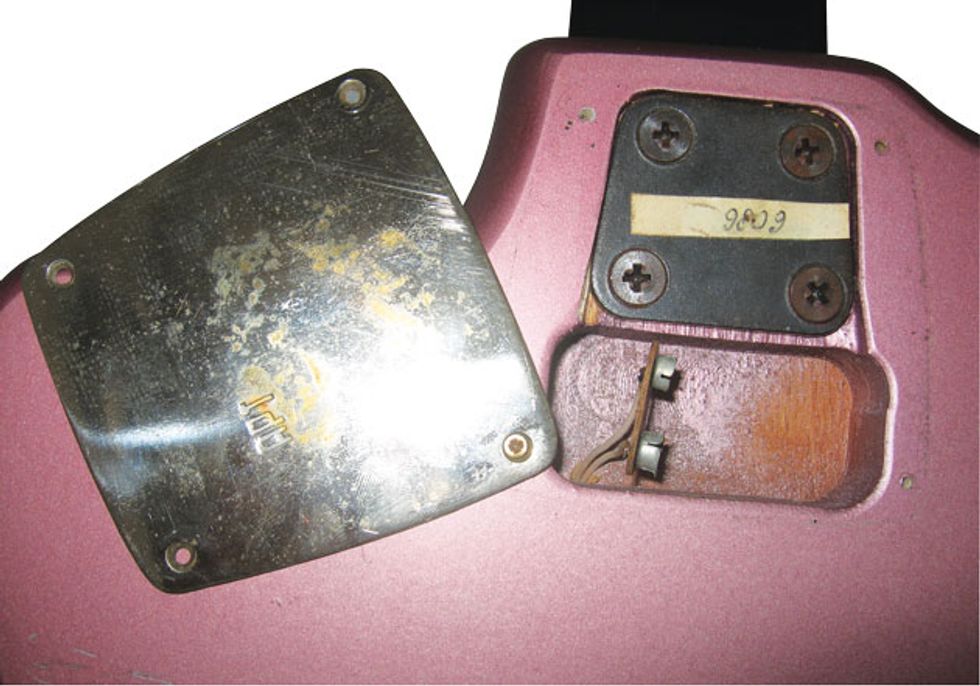

För att inte förvirra läsare vad jag menar så se här då:
Den batteriluckan vill jag inte skall finnas i träet/kroppen utan vara en del av det svarta locket till vänster om den. Den skall sitta i det locket istället för i träet. Bara för att de flesta locken är avsevärt större än en liten batterilucka och torde kunna husera en sådan ändå. Fattar ni nu?
- Inlägg: 1287
- Blev medlem: tis 04 aug 2009, 14:41
Re: Finns det batterilucka inbyggt i...locket?
Ha ha ha. Jag har hittat EN bas som har det! Naturligtvis var det innovatören NED STEINBERGER som också hade idén ifrån början. NS design radius bas... nu bara att få tag i andra lock som passar till andra basar:
Att denna är så stor beror på att CR-5 : an går på 18v. Alltså 2 9 voltsbatterier, därav ser luckan lite stor ut.

Men ta en sån lucka och limma in i det vanliga locket.Hånken skrev:För att inte förvirra läsare vad jag menar så se här då:
Och man måste ju inte ha hela den inre plastbehållaren med utan man kan ju kapa bort den och liksom bara ha luckan och sargen kvar. Innebär att man inte måste trassla med långa sladdar under eller så, utan det blir bara en extralucka in i elektroniken, som man naturligtvis placerat där man kommer åt batteriet på sin vanliga plats.

Nja, det kan man ju kanske göra. Men hade varit bättre om det fanns färdigt liksom. Eller hur? Precis som med allt annat. Eller ännu bättre, att alla basar som var aktiva på ett eller annat sätt, kom med den lösningen ifrån början, eller hur?fieldflower skrev:
Steinberger hade ju löst det så bra så... varför inte någon annan?

Klart det vore bättre om allt var precis som man ville ha det...Hånken skrev:Nja, det kan man ju kanske göra. Men hade varit bättre om det fanns färdigt liksom. Eller hur? Precis som med allt annat. Eller ännu bättre, att alla basar som var aktiva på ett eller annat sätt, kom med den lösningen ifrån början, eller hur?fieldflower skrev:
Se nästa tråd om batteri-clipsen, som svarar på en annan post

Håller med fullständigt. Men den är inte helt OT. För det är nämligen så här, att om man skall ha batterilucka i locket (!?) (se Steinbergers variant), så är det nog så att den kommer att bli ett nödvändigt ont. För om man skall ta loss hela luckan för att komma åt resten av elektroniken, måste man nog hitta ett sätt att ta loss kabeln ifrån batteriet först, och då är - tyvärr - detta den enda lösningen hittils. Den knäpper fast liksom. Så då kan man ta bort hela paketet utan att kabeln sitter fast in någonting alls. Den här clipsen med kabel ligger kvar i kaviteten när locket är helt borttaget, utan att någon sladd hänger kvar.Cuba skrev:Sorry för OT men den som uppfann denna borde .... #¤%&#/%(.
Och att den än idag är någon form av "standard" är för mig obegripligt.![]()
Dvs att man får ta bort alla fyra skruvarna för att öppna hela locket, men måste kanske innan det lossa batteriet i sin lucka ifrån det är clipset först. Då är tyvärr detta clipset den enda och billigaste idén och lösning idag. För att inte kablarna skall bli onödigt långa.

Finns en anledning varför Steinberger gjorde detta ifrån början, eller hur?fieldflower skrev:
Det torde vara avsevärt enklare - och dessutom avsevärt billigare - för en tillverkare av en bas att låta denna CNC urfasning för separat batterihål, försvinna helt, och istället låta detta ligga i kaviteten för kontrollerna, som ändå måste fasas ut med CNC (man får detta på köpet), och inkludera batteriluckan i det locket istället. Tillverkningen av det locket kan t o m läggas ut på entrepenad, och batterihållaren behöver inte vara lika avancerad. Den kan t o m tillverkas enklare.
Man måste ju t o m göra en extra tunnel inne i kroppen för att sladdarna ifrån "batterihålet" skall nå elektroniska kaviteten. Bara det måste vara en oerhörd kostnadsbesparing.
