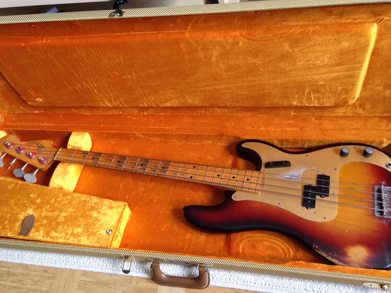

Vore kul att få se en bild på den gamla godingen! :)
(Basen alltså.)

BB3000S skrev:Vore kul att få se en bild på den gamla godingen! :)
(Basen alltså.)
Nu alltså med originalmickar, men bytt båda pottarna, telejacket och konding.

Re: Dålig konding eller pottar i Fender P-59
Ah men fy fasen alltså. Forumets vackraste?

Ay Caramba vilken fin bas!

Ojojoj vad läcker, så otroligt snygg!!
