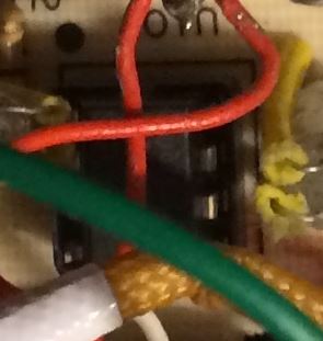

- B-Å Åhs
- Inlägg: 6606
- Ort: Älvsjö
Re: Cort B4 fretless aktiv preamp låg output och brus. Hjälp
Operationsförstärkaren ser ut att sitta i en sockel så det är lätta att testa med en ny ...

- Musikanten
- Inlägg: 734
- Blev medlem: sön 16 sep 2012, 17:23
- Ort: Lund
Oboy, vilket falköga!!B-Å Åhs skrev:Operationsförstärkaren ser ut att sitta i en sockel så det är lätta att testa med en ny ...
Då hoppas vi att det står något läsbart på kapseln under kablarna...

- B-Å Åhs
- Inlägg: 6606
- Ort: Älvsjö
Även medelålders män med terminalglasögon ser fortfarande ...

Sådär, nu har jag mätt och fotograferat lite till
Mätningen är utförd så som kapseln sitter på bilden med 1 längst upp till vänster (visste inte vilken som var vilken) och 4 till höger. Längst ned till vänster har jag "numrerat" 5 osv
1: 9,59
2: 4,80
3: 4,80
4: 3,07
5: 4,80
6: 4,80
7: 4,58
8: 0,00
TL062CP står det på den i alla fall.
1: 9,59
2: 4,80
3: 4,80
4: 3,07
5: 4,80
6: 4,80
7: 4,58
8: 0,00

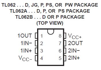

- Musikanten
- Inlägg: 734
- Ort: Lund
Tanken var att du skulle byta ut kretsen mot en ny.
Eftersom kopplingsschema saknas är det svårt att felsöka.
Jag tog en kopia på kretsens benkoppling om du har någon nytta av bilden.

- Musikanten
- Inlägg: 734
- Ort: Lund
OK. Kan du kolla så att pickup-kablarna sitter på sina platser på kretskortet.
(Syns lite otydligt på det ena stället).
