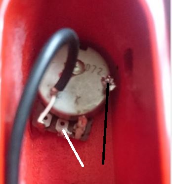

Totalt okunnig vad det gäller elektronik så jag frågar här, vilken ska sitta var?

Behöver kanske lite mera förklaring på vad det är jag ser, men jag är med på lite gissningslek. Om jag gissar lite så tror jag att första bilden är kabeln till en pickup. Min andra gissning efter hur det ser ut så verkar det vara två volymkontroller. Om jag gissat rätt på båda skulle jag som tredje gissning gissa att den vita kabeln ansluts till mittbenet på ena poten och de andra två (där gissar jag att den ena är pickupjord och den andra kabelskärm) på potens chassi.

OK, Danne skrev under tiden som jag ritade... :D

Ja, men en bild säger ju mer än tusen gissningar. :tummenupp:

Danne skrev:Ja, men en bild säger ju mer än tusen gissningar. :tummenupp:
Bra gissning dock, på pricken rätt :) Tack för hjälpen :tummenupp:
