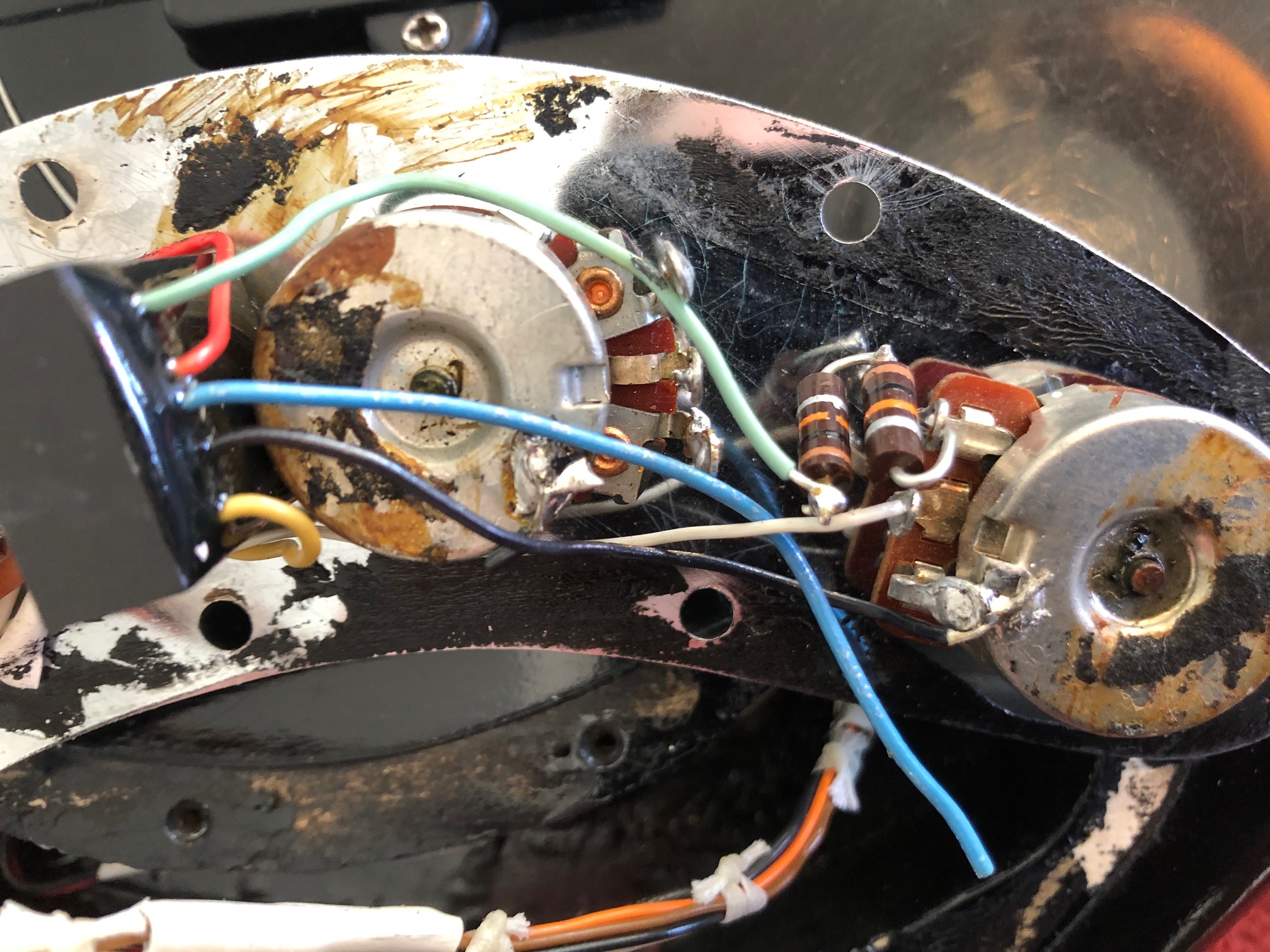

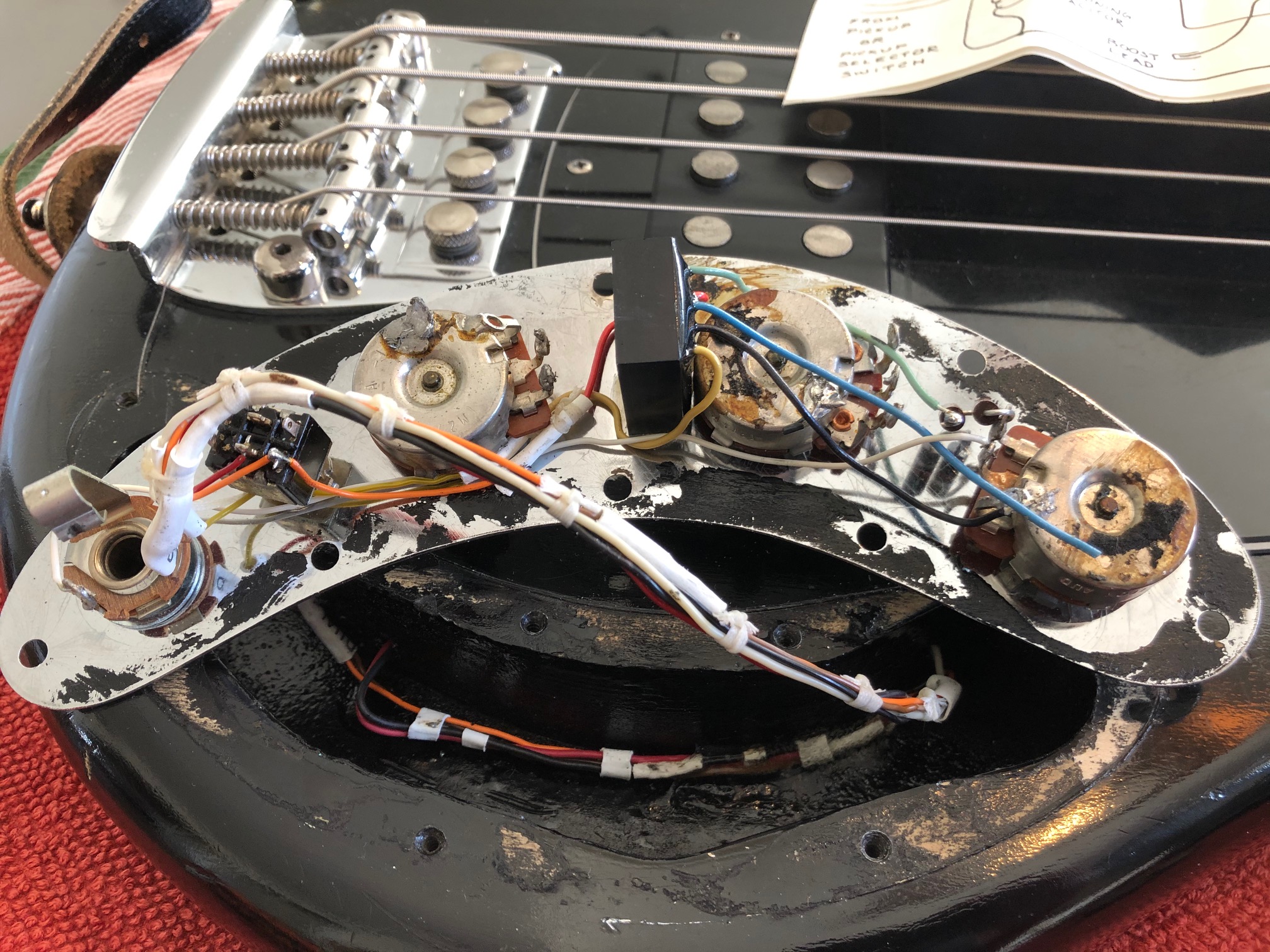

Köpte nyligen en Stingray 4 från 1978 som låter och spelar alldeles underbart. Dock så är originalpreampen utbytt mot en Bartolini TC3, och (troligen) som en konsekvens av det så är tonkontrollerna inte anslutna. Frågan är om det går att koppla in dem på nåt sätt? Har lusläst dokumentationen (https://bartolini.net/docs/tc-preamps-wiring-diagram/) men hittar ingen lösning där som ser ut som i min bas. Finns en 3-läges switch som bara är inkopplad som på/av. Nån som är vass på sånt här, går det att göra nåt för att ge mig lite kontroll över bas och/eller diskant?

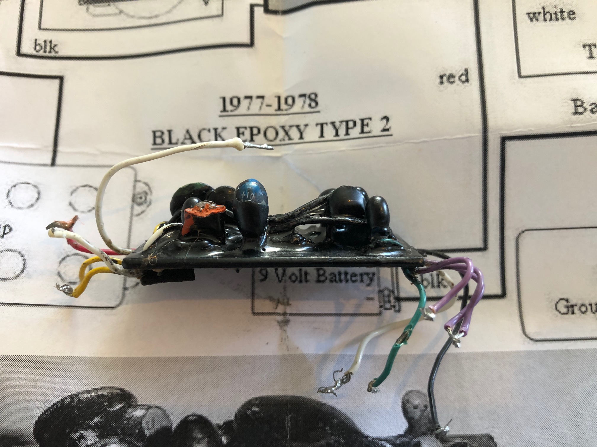

Fick även med originalpreampen på köpet, men den är eventuellt trasig. Ser bla. ut som en kondensator har gått av litegrann. Går det att funktionskontrollera den med multimeter?
Elektronik är inte min starka sida, så all eventuell hjälp uppskattas!
Mvh Johan

Originalpreamp.

Som jag ser det så har du ett problem för en Bartolini TC3 är en booster-preamp... dvs den boostar ton och output generellt. Switchen är troligen on/off på preamp.
Original-preampen på en 78' Stingray är en 2-bands EQ dvs diskant och bas-kontroller.
Då är frågan vad du vill ha egentligen eftersom det är två olika saker, men dina tonkontroller dvs diskant/bas kommer inte att fungera med Bartolini-preampen. Vill du ha en 2-bands EQ eller en booster?
Jag hade kollat för det första om original-preampen fungerar eller ej. Ja, du kan mäta den med en multimeter, bäst att googla hur du gör
Men du behöver klä av den dvs bli av med epoxyn för att göra det. Kan du pilla av den möjligtvis?

Om du vill ha tonkontroller tror jag inte du kan använda originalen till TC3. Den vill nog ha 250k potentiometrar medan du har 25k. Dessutom som sagt så är det en boost och då kan du ju för all del tex använda en reguljär tonkontroll som rullar av diskant.
