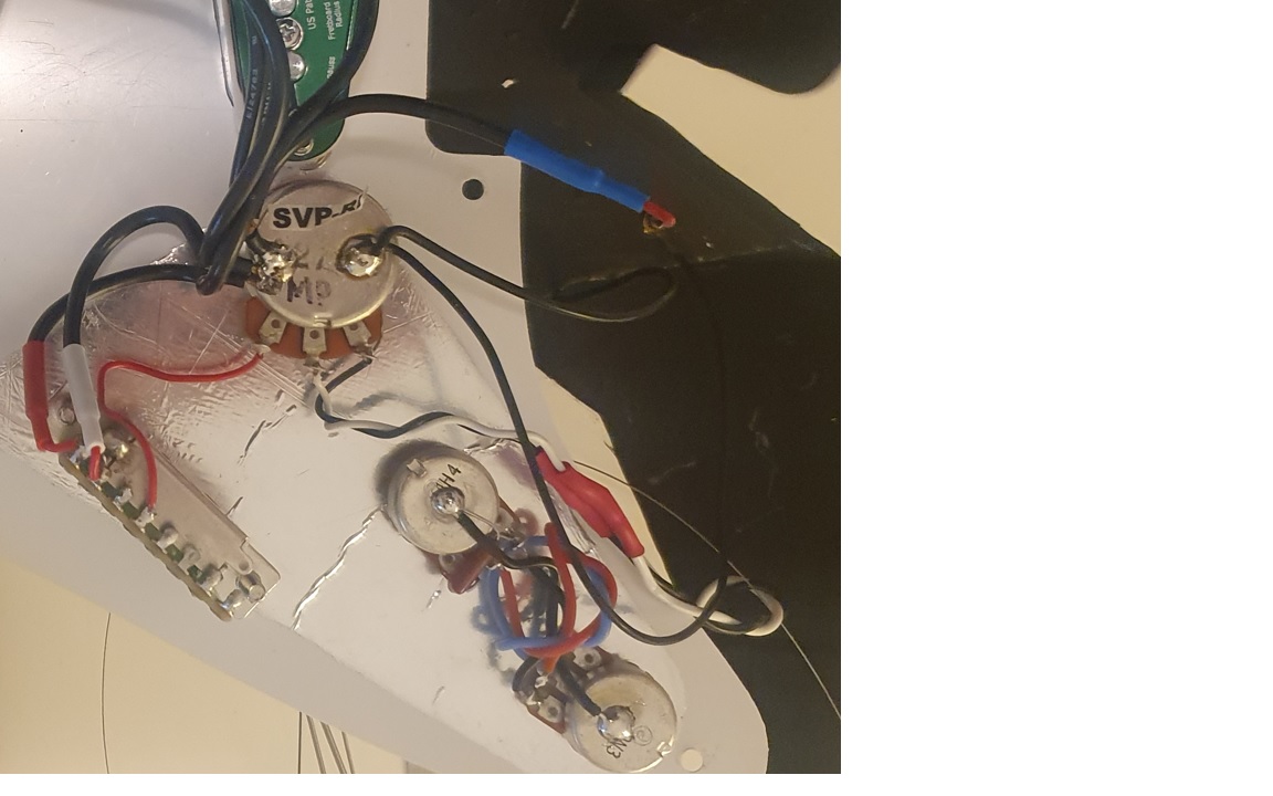

Hej, halsmicken på min strata går ej att välja med fem stegs switchen och en kabel har tappat sin lödning. Frågan är nu på vilken pigg den ska lödas? Det är alltså den kabeln som är blå som ska lödas till switchen. Se bilden.

Jag har ingen aning. Men om lödningen släppt, eller kabeln gått av, kanske du kan se vilket öra den ser ut att ha suttit på tidigare? Dvs löften, kabelrest osv.

Utifrån bilden skulle jag säga att 3:e pinnen mellan vitröda och den tunnare röda ser misstänkt ut.
Kolla om du kan hitta din model här kanske:
https://guitarelectronics.com/original- ... JX8Ji2FaYD
