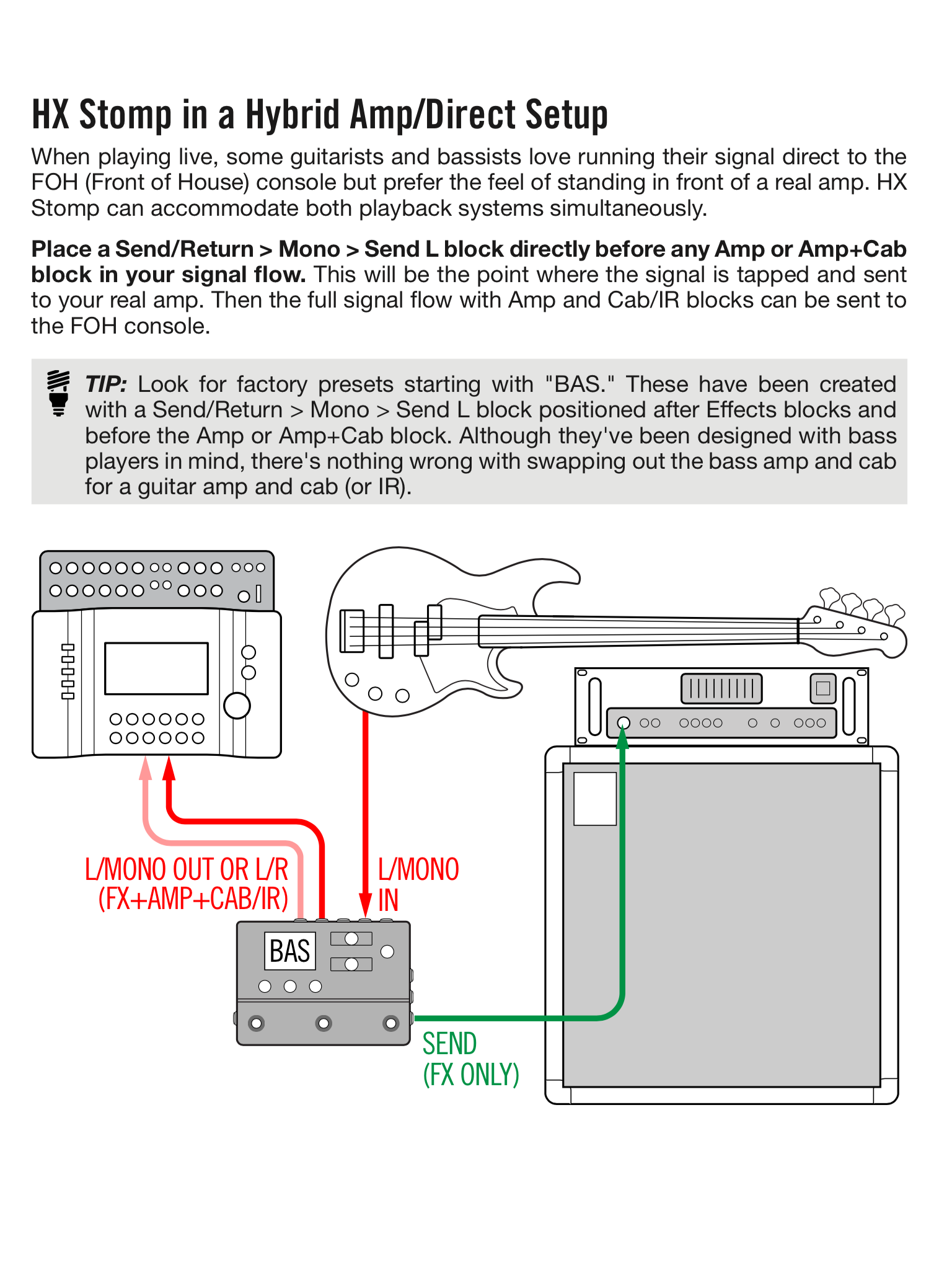

Aslan skrev: mån 24 dec 2018, 20:55
Frågan angående output tänkte bara så man kan köra balanserat till PA och obalanserat till förstärkaren:)
Typ något sådanthäringa?
Både ja och nej. Tänkte på att använda effektloopen till externa pedaler så frågan gällde med utgångarna på baksidan:)
Inlägg: 5527
Re: HX Stomp på Bas
Hmm. Send-utgången går att dela på med en splitter kabel, så kan kan nog använda den till båda. Men den är väldigt flexibel och jag har inte orkat förstå alla möjligheter ännu. :)

Roborock skrev:Jag har en del funderingar som gnager lite
1 accepterar ljudtekniker tele till mixer eller behöver man någon typ av DI i mellan för Live situationer
2 vad händer om man går in i förstärkaren och tar di ut pre EQ , mesar man upp cab sim då?
3 hur står sig AMP och cab sim mot Torpedo C.A.B ( den tänkte jag ev köpa då jag har en Le Bass också )
4 ljudmässigt om man bara håller sig till amp och cab sim , HX stomp vs gigboard ?
Jag har inte en HX Stomp (ännu) men kan försöka svara då jag har gjort en del research:)
1. Då Stompen har en balanserad ut räcker det med en kort liten kabel - stereotele till XLR-hane så blir det som en vanlig linebox i sig.
2. Det skulle kunna funka. MEN då jag antar att du inte vill ha cab sim ut i din riktiga låda får du välja antingen eller: Riktig basrigg med cab sim innan riggen eller utan cab sim men då kommer det inte heller nån cab sim i DI. Det Line6 rekommenderar är att köra till stärk från FX send utan cab sim och Output med cab sim.
