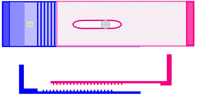

Jag har noterat efterlysningen av mått på pedaler och det där funderade jag lite över.
Nedan är en skiss på en konstruktion som är ställbar. Som synes i skissen är det två delar som här är illustrerade med blått och magenta. Dessa passar ihop och har ribbor som hjälper till att låsa radiellt. Två skruvar, varav en i långt skruvhål så bredden kan varieras.
Den blå sidan har en klack till vänster i överkant och på den andra sidan sitter klacken undertill. Dessa är till för att få jämna ytor både i över och underkant så att inte pedalen tippar åt något håll.
Bara en fundering över sent lördagsmorgonkaffe... :-)

Intressant idée Body&Soul. MrBaloo (främst) med lite hjälp från mig plitar på något liknande.
