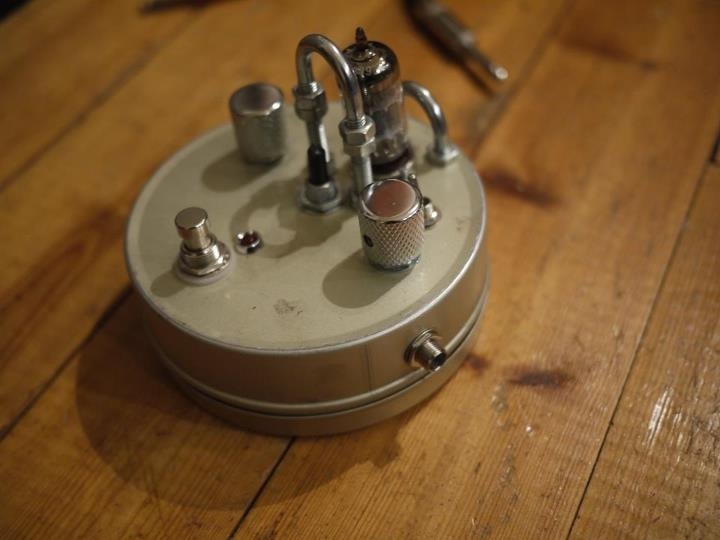

Nya bygget: Valvecaster
Inlägg av Coltrane »
Bygger en valvecaster , lätt moddad beroende på vad jag hade hemma. Den baseras på ett EL85 rör. Har testat den lite, fast då bara 'upphängd' i ett skruvstäd. Jag har monterat allt i en gammal film burk nu, ikväll blir det att löda ihop allt.
Krysset längst fram är märket där switchen ska sitta.
Re: Nya bygget: Valvecaster
Läcker!!!
Kool!
Hur funkar den?
Det låter det riktigt bra, det är en overdrive, inte dist. med en skön rörspräck,
så fort jag satt ihop den ikväll hoppas jag kunna göra ett ljudklipp

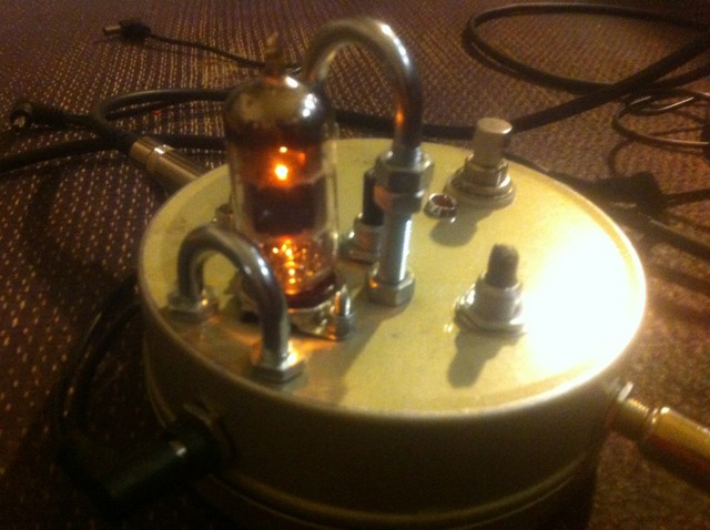

Coltrane
Inlägg: 164
Blev medlem: sön 26 jun 2011, 09:28
En lite bättre bild av trampan
Bergmansson
Inlägg: 99
Blev medlem: tis 26 jun 2012, 11:28
Ort: Sundsvall
Inlägg av Bergmansson »
Henko skrev:Lät ju ball! Men framförallt är det nog den snyggaste stompbox jag sett. Hiskelig.
Instämmer, låter fräckt också tycker jag! :)
strummer
Inlägg: 4751
Ort: Bomma Riksby
Inlägg av strummer »
Sjukt snyggt bygge!
