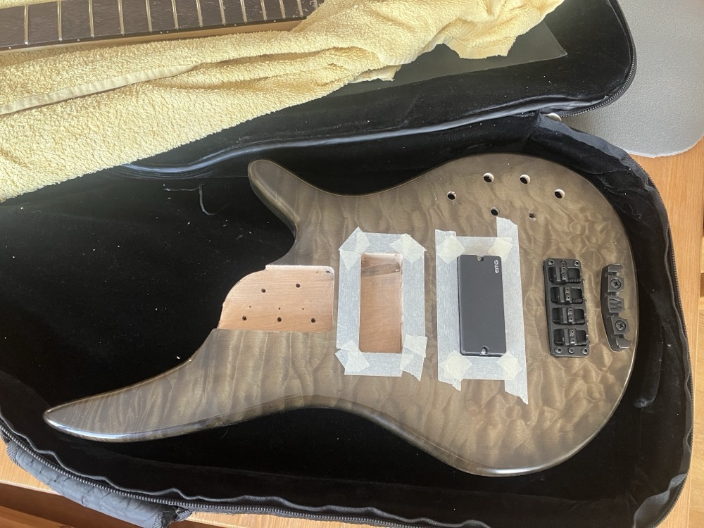

Medans jag väntar på att lacken torkar så ”syndar” jag och börjar bygga en kopia på en Ibanez ARZ Les Paul kopia. ;)
Inlägg: 5527
Re: Att bygga en bas från träbitar
Ok. Färdiglackat. Nu, vänta tre veckor medans lacken härdar.

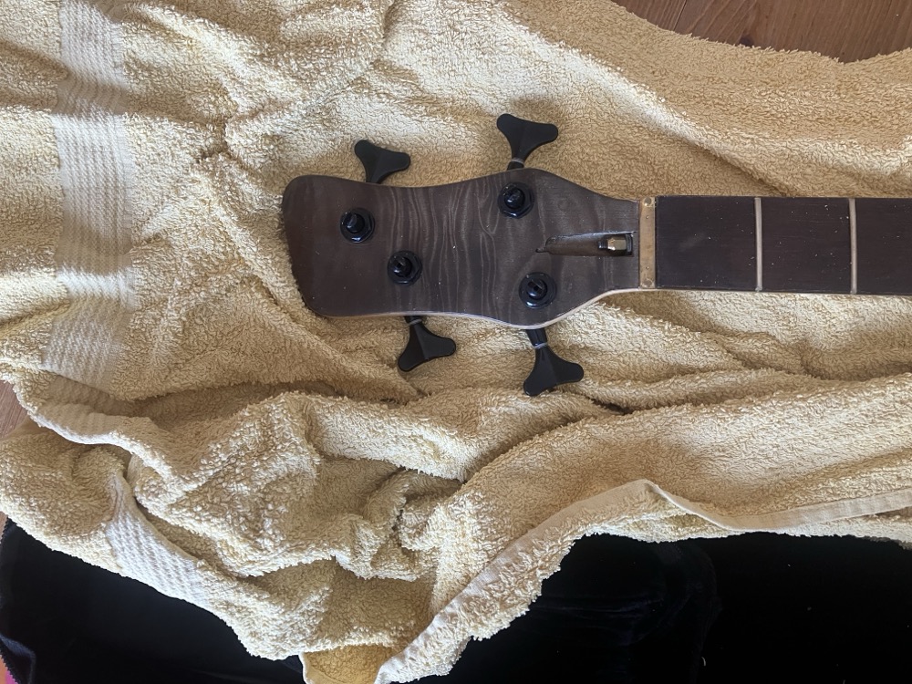

bjelkeman skrev: fre 20 jul 2018, 19:20 Det är långt från färdigt, men nu börjar man kunna se vad det ska bli. Färgen på toppen blir ungefär som övre hornet.
Tror dock jag kommer göra en ny hals, i höst eller nästa sommar. Halsar är svårt.

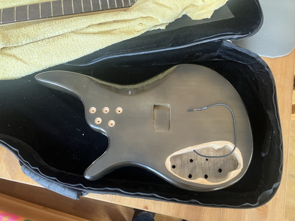

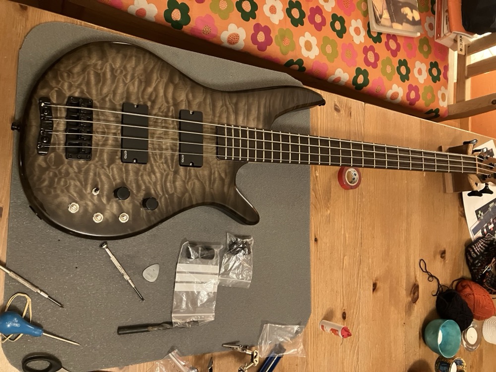

Så här ser det ut just nu. Med det mesta av resten av prylarna som ska monteras i en låda bredvid.

Idag fick jag hjälp av @BBQV att skruva ihop delar, montera, sätta stränghöjder mm, intonera. Mycket proffsigare och snabbare än jag kunde gjort det själv. Tack!
Nästa del blir elektroniken. Jag måste nog ta hjälp av @strummer för att inte bli knäpp när jag försöker sätta ihop det.

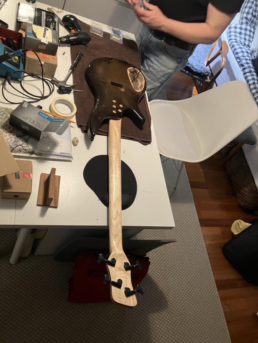

Jag fick ta bort stallet då jag glömde installera jorden. :) så nu intonerar den nog inte längre.
@strummer gav ovärderlig hjälp med elektroniken. Passiva EMG HZ mickar och en Darkglass Tone Capsule. Had aldrig fått ihop det själv.
