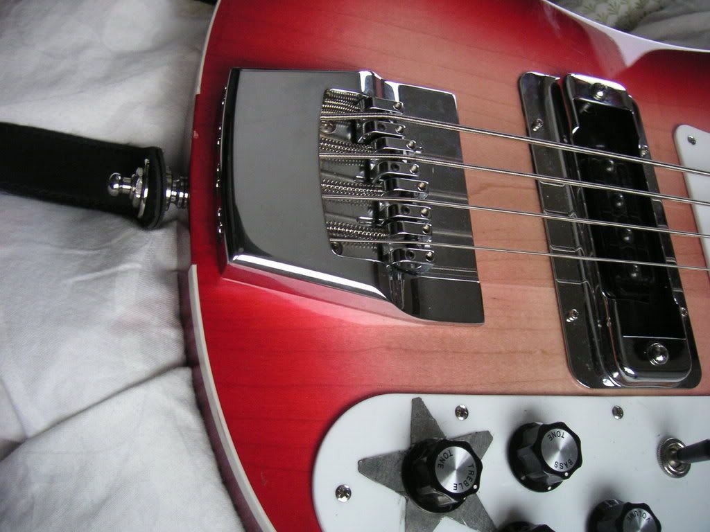

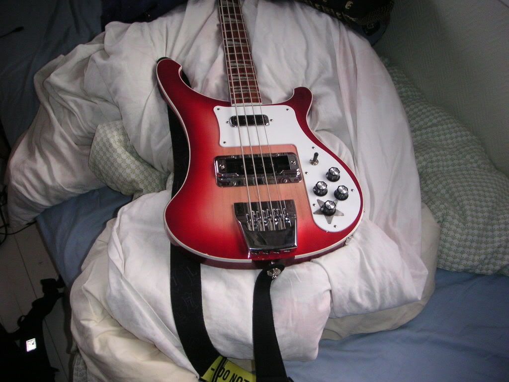

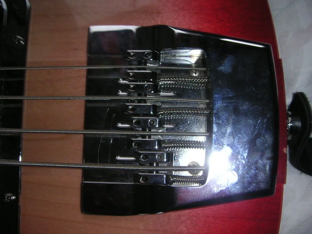

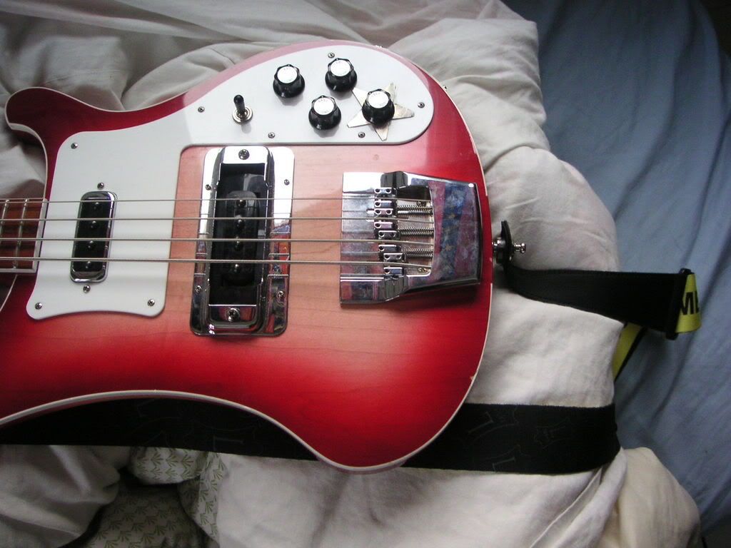

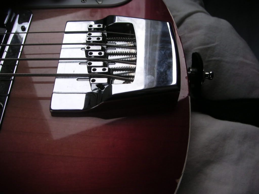

e tyvär as kass på å fotta, å kameran ennu sämre, här kommer lite bilder:
efter att basen fått stå över natten har det slutat skorra längst hallsen, nu endast små durranden från gsträngs fjädern, så den ska få fan...
stallet sitter exakt över samma yta som orginal stallet, dock så ser det lite modärnare ut. skarpare kanter, och lite kraftigare( kan kanske bero på dess tunga vikt...men isåfall krävs att man hållit i det o funderat över tyngden:P )
