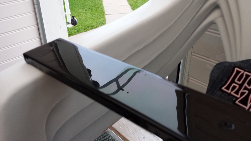

Nu har jag grundat, slipat, målat och lackat min lilla testplanka. Det blev riktigt bra. Våtslipat med P2000, polerat med Sonax lackrens och en coat med Sonax Hårdvax.

Sjukt snygg planka!
Bra gjort!
Lite strängar på den så är den klar! ;)

Det ser ju riktigt tjusigt ut! Har du sprayat eller kört med pensel?

hitman skrev:Det ser ju riktigt tjusigt ut! Har du sprayat eller kört med pensel?
Grundfärg och svart färg var sprayburk. Golvlacken applicerades med pensel.

Makalöst! :shock:

Ja, herrejösses vilken finish!
Blir tungt att hålla den fri från fingeravtryck. :)
