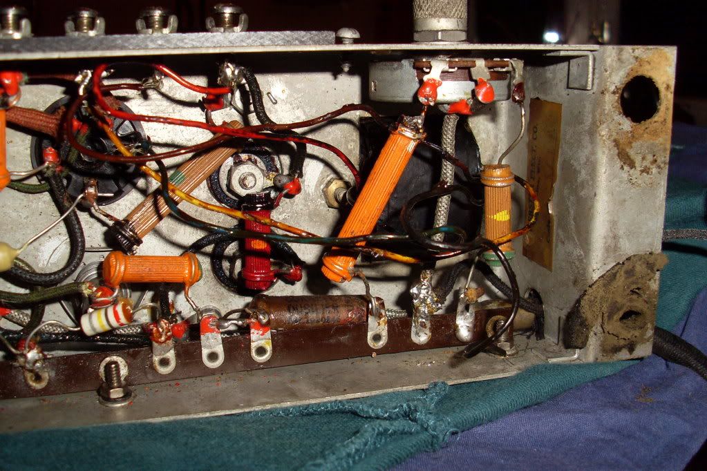

har du en digitalkamera så ta en jäkla massa bilder från olika håll å gärna med makro på nära håll
som sagt kan rörstärkare innehåll rätt höga spänningar normal runt 3-400 volt..(nämnda hammondsteg ovan köttar på med 1050volt på ett ställe..ZAPP :shock:
I princip så kan man nog tömma alla högspänningskondingar genam att bara dra ur sladden medans den är på???
å riv å slit inte okontrollerat i allt bara..det kan se ut så här..å då e man rökt om man inte vet exakt var allt satt och hur ;)
