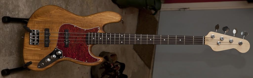

Jag har inte ägt någon bas på ett par år, men för ett par veckor sedan satt jag och letade runt lite eter någon billig bas när jag hittade en byggsats. Och sedan hittade jag den här byggsatsen.
Över lag så tycker jag att det gick bra att bygga ihop den. Det som orsakade mest huvudvärk var huvudet (alltså huvudet på basen). Först och främst så lyckades jag inte så värst bra med att såga ut formen jag ville ha. Min sticksåg verkade inte vara riktigt rätt verktyg för jobbet. Så det blev till att ta fram Dremeln. Sedan gick borren av när jag förborrade för skruvarna som ska hålla stämskruvarna. Och fastnade i hålet. Men de sakerna berodde ju snarare på mig och mina verktyg än på byggsatsen.
Kromet är väl inte av bästa kvalitet. Till och med så att rattarna tog i kontrollplattan och då skapade ett lite onödigt missljud. Jag blev tvungen att grada av vissa delar lite med ett litet diamantbryne. Det fick till följd att att kopparen skiner igenom på vissa ställen. Men det stör inte mig. Hellre det än att skära sig på grejerna.
När det gäller mickarna så kan man väl först nämna det som syns på den där bilden: att stallmicken sitter lite fel i förhållande till strängarna, något som jag ska åtgärda vid tillfälle. Dessutom så satt pickupkåporna inte riktigt bra mot innandömet. Den envisades med att ramla ner och det var något ganska så smuligt lim där inne som dessutom var lite utsmetat över ovansidan på mikrofonerna. Så jag gjorde en fullösning på det och rengjorde från det gamla limmet och tryckte in två små kluttar med smältlim på baksidan av varje mikrofon istället. Billiga mickar förtjänar billig behandling.
Lödandet gick bra trots att det inte följde med något kopplingsschema för det. Seymour Duncan hade fina kopplingsscheman på sin sida. Och hade de inte haft det så hade det ändå varit ganska uppenbart hur det skulle kopplas. Det enda som skulle lödas var att löda fast mikrofonerna och stalljorden till pottarna. Allt annat var redan färdigt.
Nu är det väl mest lite småpillrande kvar. Justera halsen lite, lägga lite mera energi på intoneringen och sånt. Och kanske flytta stallmicken då som sagt var. Eventuellt byta strängar. Och kanske...
Den låter ganska bra (men jag har inte haft tillgång till någon vettig förstärkare att testa den genom än). Jag tycker väl att den känns och beter sig aningen bättre än en Squier i alla fall. Med den reservationen att det som sagt var några år sedan jag ägde en bas senast. Och senaste basen var en femsträngad Yamaha som jag aldrig trivdes med.
Allt som allt tycker jag den var ganska så lättbyggd. Jag har inte byggt någon bas tidigare. Men plockat ner några delvis för rengöring och plockat isär en gammal elgitarr i atomer för att ge den en annan finish. Nu tog det ca 12timmar för mig allt som allt. Fast då var minst två timmar av det att jävlas med borren som fastnat. Hade man bara velat löda och skruva ihop den så fort som möjligt så hade det kanske gått på en timme eller två om man bara struntat i ytbehandling och så vidare.
Det gav ju lite blodad tand det här. När jag har lite mindre andra saker att tänka på ska det nog bli någon annan byggsats. Kanske en P-bas av något slag. Och sedan kanske jag känner mig färdig för något lite mer spännande av egen design. Den som lever får se...
Funderar någon på något om byggsatsen så kan ni ju fråga. Så svarar jag efter bästa förmåga.

Nu när jag tittar på Staggs hemsida så ser jag att den ju faktiskt är väldigt lik en av deras modeller. Visst är det antagligen någon form av budgetbas som det har skippat att göra sista slipningen och lackningen på och bara slängt ner omonterad i en låda. Fast det var aldrig avsikten att den skulle se ut som något speciellt. Ytbehandlingen fick bestå av vad som fanns hemma. Så på kroppen är det roslagsmahogny och antikvax och halsen fick en omgång med ICAs ekologiska rapsolja och sedan lite antikvax när oljan hade torkat.Falcon skrev:Snygg! Är det en omonterad Stagg?
Tillfälligt slut står det på hemsidan.....
Det kanske var jag som knep den sista de hade i lager.
Tackar jisac. Instrument är nog de bästa inredningsdetaljer man kan ha. Det var ju dock nära att den här istället slutade som brasved när borren gick av.
