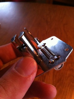

Sidan som ligger mot trä är inte slät. Vad göra? Bara skruva dit och vara glad eller karva ur lite på baksidan av huvudet först eller fixa någon typ av distans?
Stämskruvarna är Gotoh pre-CBS köpta från GMF och dom ska monteras på en allparts-hals.

Skruva dit och vara glad är det vanliga sättet. Det dög åt Fender! :D Den seriösa metoden hade förstås, som du är inne på, varit att ta fram Dremeln och fräsa små fördjupningar. Prova först att bara skruva dit. Om det glappar för djävligt vet du vad som följer, annars var glad! :tummenupp:

Nä Fender hade faktiskt borrade fördjupningar......skulle råda dej att göra det, lätt att dra av skruvarna om man försöker utan fördjupningarna! Så tycker jag!

Där ser man! Kanske kör på det ändå. Känns ju bättre att det ligger plant emot.

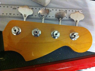

Efter lite fräsning är dom nu på plats. Bara resten kvar då...
HirYoshima
Inlägg: 5901
Ort: Kumla
Re: Hur ska jag montera stämskruvarna?
Inlägg av HirYoshima »
Schnyggt!
