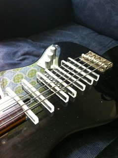

Hey!
Ni som hängt här ett tag vet ju att jag har en ramp-fetisch. :)

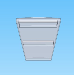

Har visat sig att det inte alltid är det lättaste att få rampen perfekt, framför allt inte om du ska bygga in (fräsa hål för) mickarna. Mitt mål är att få en ramp som följer greppbrädans radius och samtidigt är så tunn i ytan att mickarna låter som de ska. (Polerna ligger nära strängarna)
Förra ramperna jag gjorde till min bandlösa 5a var vanliga bitar mellan mickarna och mellan greppbrädan, finns nog bilder här någonstans. Blev varken snyggt eller bra.
Den här gången blir det andra bullar. Har skissat i huvudet under en sömnlös natt, rita lite i sketchup och nu är vi på G!
Stay tuned! :)

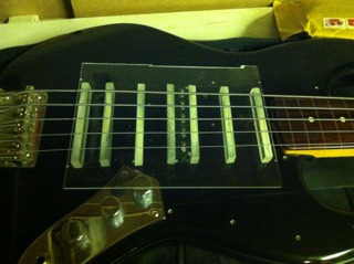

Liten
Inlägg: 16064
Re: Ramp - nu dj*vlar..
Inlägg av Liten »
Inlägg: 5344
Inlägg av mrbaloo »
Har du gjort den i plexiglas? I så fall är det supersnyggt! Då tappar ju inte basen sitt ursprungliga utseende (på håll) heller...
/MrBaloo
Liten
Inlägg: 16064
Inlägg av Liten »
Hej! Yes, gör det i plexi men kommer tyvärr slipa så pass mycket på alla delar att det blir till att måla den. Svart. :)

Färdig:
Liten
Inlägg: 16064
Inlägg av Liten »
Och där tog det roliga slut.
Topplagret är för tunt. Går nästan inte att såga, spricker.
Tillbaka till ritbordet. :(
