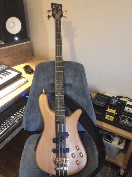

Jag har en sån här
Basen är från 88 så stallet är inte samma som man kan köpa idag av warwick utan storleken skiljer sig aningen.
Jag kan verkligen inget om att lacka osv.
Skulle man kunna blästra hårdvaran och lacka om till svart?
Jag skulle vilja ha en matt svart färg där man kan se strukturen av trät igenom.
Det är körsbärsträ i vingarna har jag för mig, är det något som kan ställa till det?
Skulle man bara kunna slipa lite och sen hitta en svart olja??
Detta kanske är overkill och kanske bara får vara en idé.
Vad säger ni? Helgerån?

OM du absolut måste lacka om den så skulle jag valt att lämna till någon som kan det där.
Olja och bets och sandpappra själv brukar sällan bli bra, om det inte är så att man faktiskt KAN sånt där...
Tror du inte att det finns stall att köpa av Warwick?
Skulle tro att de har svart mekanik kvar!

De e klart att jag helst hade velat...jag har dock redan bandat om den så de springer iväg ekonomiskt om jag ska ha nån som kan antar jag.blackparkas skrev:OM du absolut måste lacka om den så skulle jag valt att lämna till någon som kan det där.
Stallet e av brass å på warwickshoppen kostar ett sådant 2600kr!!!! Om ja inte minns fel.
Men finns det något man ska akta sig för med olja/bets? Om det skulle gå åt helvete...är det krångligare att återställa än om man hade lackat?
Det säker bli så i slutändan att jag lämnar den till gnulars, eller skiter i det när jag fått tillbaka mitt förnuft

Håller med Blackparkas....Oljning och betsning kan urarta till till 3-årig träteknisk.....Och även om man lägger ner en massa arbete på research, så behöver det inte bli som man tänkt sig. Långt ifrån. Och ämnet är en djungel, slå på "dye + maple", så får du se...
Det är väl inte alldeles omöjligt att du har en lönnkropp på warwicken, och bara där blir det knepigt. Lönn är ett aber att betsa, du kan inte använda "stain" utan måste använda "dye", vilket motsvarar Herdins pulverpåsar eller dyra anilin- betser. Har en jazzbaskropp i europeisk lönn, och har hållit på hela sommaren med att testa olika betser på olik spillbitar. Lönn har mkt små porer och är lite speciellt. Det som funkade var herdins påsbets, hälften vatten. hälften sprit.....Men har inte tagit ngt slutgiltigt beslut....
Och du har heller ingen flam-lönn, som med lite 3-lagerbets ger ett butiksbas-djup (vilket enligt proffsen kräver minutiöst förarbete, betsning(de lärde slåss om hur många gånger), många lager tungolja med polering mellan varje lager, sen gärna ett lager shellack, och sen toppar du med att spruta på en klarlack...) Poäng: Ett helvetes arbete, och du vet inte hur det slutar....
Många amerikanska gurus menar att det löjligt att hålla på o betsa lönn, utan förespråkar att man oljar det som det är.
Och det går liksom inte att tvätta bort betsen med tomteskur, snarare 60-papper.....
Och det kan man väl leva med på en gammal hpd-fender, men på en WW från 88? Gör det inte.
Snacka med Gnu-lars. Mr bäst i väst.......

Vänta tills det dyker upp en Warwick tycker jag..
Det händer ju faktiskt.
Ligger det inte en svart ute nu?
Fast det är kanske en femma förresten...
Nä.
Låt den vara och spara till en svart också!

Ja, ska det bli bra/snyggt så är det svårt.
Skulle aldrig ge mig på en så "fin" yxa om jag inte var proffs!

Gör det inte, du kommer gråta blod......

Att lacka/betsa en tidigare oljad kropp är ett helvete. Sälj den och köp en svart istället.
Stallet är hendekagonalt.

Basen i sig tycker jag är grymt snygg som den är!

Att lacka om en sån där klenod vore helgerån!
