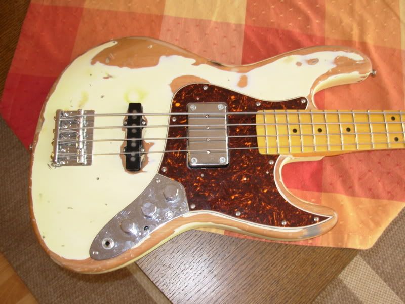

Jag har spruta hemma så det är inga problem med det och sen tänkte jag skippa klarlacken också. Vill ha nåt åt hållet som basen makten länkade till. Köpte en misshandlad Jazzkropp av Foxbat och den hade snygg färg dock så var det inte mycket kvar av lacken.

Maaa, den där är väl före detta OW? Dumt att lacka krämvit då, eftersom den kommer att bli ännu gulare. Personligen tycker jag att krämvit ("vintage white") är en sjukt ful kulör som inte på något sätt liknar gulnad OW. Det ser bara plastigt ut.
70-talarna är lite luriga. I vissa fall har de faktiskt cellulosa-klarlack utanpå den feta plastlacken, och det ser nästan ut så på bilden.
busse skrev:Jag har spruta hemma så det är inga problem med det och sen tänkte jag skippa klarlacken också. Vill ha nåt åt hållet som basen makten länkade till. Köpte en misshandlad Jazzkropp av Foxbat och den hade snygg färg dock så var det inte mycket kvar av lacken.
Då tror jag att det är smartare att lacka med någon nästan kritivit lack och sen ordentligt med cellulosa-klarlack. Vita lacker gulnar rätt fort om det är "rätt sort". Min Squier med plastlack har gulnat betänkligt sen i somras. Fattar inte riktigt hur bara. :hmm:

Jepp, OW. Fast jag tycker inte lacken är så där tjock som man kan se på en del 70-talare. Hur tjock ÄR lacken, är det nån som har koll på nån sorts standard? Antal lager eller nåt? Men håller med om creme, det ser bara fel ut. Eftersom huvudet på min också är markant gulare än halsen så anar jag också cellulosaklarlack.
Det här är för övrigt bland det gulaste jag sett, skall också vara OW, har hängt på Tip-Top hur länge som helst. Var faktiskt lite sugen på den innan jag hittade min.

Min 74:a jazzbas har precis det huvudet du beskriver, mörk framsida medans baksidan och baksidan av halsen är ljus. Misstänker att den svarta kroppen eventuellt kan vara lackad med cellulosa klarlack, på ett par ställe har klarlacken lossnat men det svarta färgen är kvar under. Lacken är matt och väldigt lik den man sett på gamla 50-talsbilar som har orginal cellulosalacken kvar.

Nu är jag i valet och kvalet om jag skall lacka om eller inte, vad tycker ni? Blir det omlackning så hör jag av mig till GNUlars för blandning av färg.
gäst
Inlägg av gäst »
busse skrev:Nu är jag i valet och kvalet om jag skall lacka om eller inte, vad tycker ni? Blir det omlackning så hör jag av mig till GNUlars för blandning av färg.
Jag röstar för!
Lack it! :D
GurraG
Inlägg: 5670
Blev medlem: tis 20 mar 2007, 09:50
Inlägg av GurraG »
Jag röstar mot lackning. Keep it as is!
gäst
Inlägg av gäst »
Förresten...Vad är det för bas?
Makten
Inlägg: 3476
Blev medlem: mån 28 maj 2007, 00:33
Inlägg av Makten »
I och med att det inte ser ut som naturligt slitage så röstar jag för lackering. Den kommer bli grymt snygg i lite lätt gulnad vit. :D
Skriv som klåpare om du vill uppfattas som en klåpare.
busse
Inlägg: 1121
Blev medlem: lör 07 jul 2007, 18:35
Ort: I hjärtat av Norrbotten
Inlägg av busse »
rumpeldunken skrev:Förresten...Vad är det för bas?
En "HPD" bestående av en kropp av okänt fabrikat som är något mindre än en Fenderkropp köpt av Foxbat. Eden hals och en Artec mudbucker köpt av Knedy, mudbucker är moddad för olika kopplingar. Stall, halsplatta och en ratt från gitarrdelar. Resten har jag haft liggandes hemma.
