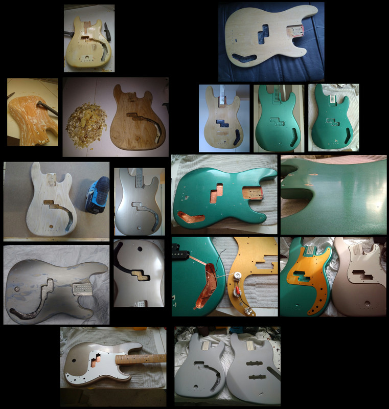

Jag har äntligen börjat ta itu med de där projekten som legat i åratal.
De första två jobben blev en ca -93 års moddad AV 57 vars kropp blev strippad från färg runt -05/06 och sen bara väntat på bättre tider, och den andra är en 1978:a som jag irriterat mig över pga hög vikt och stelt ljud.
AV:n har återställts till original förrutom micken som hade skadad lindning och bara levererade 50% volym, jag satte dit en roadworn som lät skitbra. Ett fult jazzmick-hål har täppts till då jag strippade lacken.
Ny och snyggare elektronik installerades då originalgrejorna var helt fulla av lödtenn överallt.
-78:an har ny hals (också RW) pga att den gamla var moddad till oigenkännlighet. Kroppen hyvlade jag ner ca 2 mm på baksidan då jag upptäckte att den var tjockare än mina andra p-basar. Nytt p-skydd & elektronik.
Sen har de lackats om. Av:n blev Sherwood green och 78:an Shoreline gold. Till slut.
Det tog ca 3 månader bara att få på färg, våtslipa och polera... :) Jag slarvade med underarbetet vilket visade sig oförlåtligt när färgen sprejades på. Särskilt 78:an som har Askkropp blev asdålig och jag fick mer eller mindre börja om 2 ggr. AV:n verkade gå långt mer smidigt men där upptäcktes misstagen först i våtslipningen, så den blev till slut sämst av de två. Hursom, ingen av dom ska upp på nån vägg och jag har lärt mig mycket av alla misstag så nästa borde bli ganska bra :)
Lite bilder då.
Under själva arbetet :
Och resultaten:
/bas

BBQV skrev: mån 22 jul 2019, 21:02Läckert! :kär:
Tack, och stort tack för tipsen :)

Av avslutningsbilderna att döma tycker jag du är lite hård i dina kommentarer. :lol:
:clappy: :clappy: :clappy:

Per skrev: mån 22 jul 2019, 22:27 Av avslutningsbilderna att döma tycker jag du är lite hård i dina kommentarer. :lol:
Tackar :) Men, det är också väldigt svårt att ta ärliga foton. Kollar man på AV:n i "rätt" vinkel så uppenbarar sig både det ena och det andra :)
