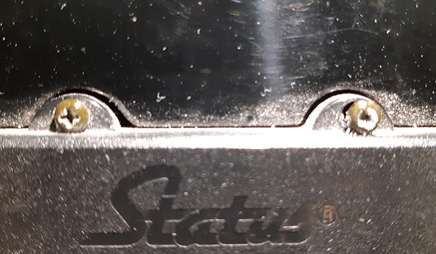

Tja, som bilden visar.
Mejslar går bara runt på den högra. Inget kryss kvar. Tre av åtta skruvar samma skit.
Tips på hur få ur de eländiga skruvarna emottages tacksamt.

Såga/slipa ett spår så du kan använda en rak mejsel?

Polygrip. Eller fila för en flatmejsel

Ja, en tång med vassa käftar eller en huggmejsel alt vasst dorn att slå med på utkanten av skruvskallen så den lossnar.

Bra tips här ovanför, men det finns ett knep till som kan funka om kryssen inte är helt runda. Lägg en gummisnodd över skruvskallen och sätt kryssmejseln i den. Tryck ganska hårt och skruva. Ibland funkar det!

Pröva med sk "grispitt"/skruvutdragare.

Nej dom är på tok för stora för mickskruvar.
Vänstergängad bort funkar annars. Beställde på amazon i yttepytte storlekar för massa år sen när jag dragit av en mässingsskruv i en saxofon. Funkade bra. Har även tunna ihåliga borrar/runda sågar som jag borrat ur avbrutna skruvar ur basar med.

Tog och monterade bort ett bågfilsblad och körde försiktigt över skruvhuvud. Skruvarna är nog rätt kass kvalite, krysset blev bara en grop i metallen rätt snabb men det gick altså också rätt lätt att såga med en skåra med bågfilsbladet. Fick upp de kvaddade skruvarna med en liten flat mejsel. Beställt nya skruvar på gitarrdelar.se
