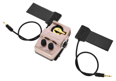

Testade idag att montera ett Shadow SH 965 NFX på kontran. Men eländet bara brummar, nåt annat ljud ger det inte ifrån sig. Kopplar jag ur sladdarna till piezomikarna så blir det tyst. Men inte fasen borde båda mikarna kunna vara trasiga, eller? Tänkte på om batteriet kan vara slut men då borde det väl bara vara tyst, inte brumma.
Jag tänkte att man kanske kunde koppla in nåt annat till preampen för att kolla om det är den eller mikarna det är fel på men det kom ju på skam för uttagen är ju inte mini-tele utan ännu mindre.
Nån som har nåt förslag eller idé om vad som kan vara fel?
Ett sånt här system är det alltså:
/Mats D

Jag vet inte hur kontakterna till mickarna ser ut, men om du har
möjlighet kan du prova att mäta med en ohmmätare mellan
polerna på kontakten. Värdena ska bli ungefär lika på bägge
mickarna om de är hela. Får du 0 i värde är de kortslutna.
Får du ett "oändligt värde" är kontakten bruten i dem.

Jag har dessvärre ingen aning om var mitt mätinstrument är för närvarande. Annars är det i sig inga problem att mäta. Kontakterna ser utom telepluggar i miniatyr. Jag tycker dock det verkar lite märkligt att båda mikarna skulle vara trasiga på samma sätt, men jag antar att det inte är helt omöjligt heller.

Du skulle kanske kunna testa utan preamp, om du bara har en adapter till en större teleplugg. Det lär inte låta speciellt bra men om brummandet försvinner kan du ju utesluta mikarna.

Jag har adapter från liten till stor tele. Det är bara det att detta är inte liten tele utan nåt ännu mindre. Iofs skulle man ju kunna köra med nåt raggarknep och linda skalad sladd runt polerna på kontakten eller använda krokodilklämmor eller nåt.

Tydligen så är de där flärparna som kläms fast under stallbenen väldigt känsliga för om de är jämnt tryckbelastade eller inte så om stallet inte vilar 100% rakt emot locket så blir det brum i stället för ljud. Nu funkar miken som den ska och låter faktiskt helt OK ljudmässigt dessutom.
