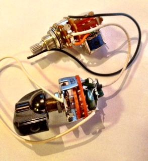

Tillbringade precis en timme med lödkolven och satte in originalmickarna i min jazz 72:a. Mitt i allt kom jag på att jag hade en Tonestyler liggande som jag köpte av Rolleharris i somras. Avsikten var att testa den i P-basen, men jag tänkte att va fan - när jag ändå håller på så får den sitta i jazzen.
Och jösses Amalia.
Det är som att man har fått tre basar till. Minst. Från den klaraste diskant, till den fetaste lågmid, utan att tappa definition. Jag måste säga att detta är den bästa uppgradering man kan ge en passiv bas, utöver nya strängar.
Rekommenderas å det varmaste.

Försökte göra en lite närmare analys av hur stellartonen är designad genom att titta på bilder av den, och det verkar inte vara något märkligare än en omkopplare som styr signalen till jord genom olika kondingar, alltså ett lågpassfilter med utbytbar kondensator. Stellartone-kretsen flyttar alltså filtrets brytfrekvens för varje steg (som att ändra centerfrekvens i en parametrisk EQ) och kan på så sätt jämnt bibehålla de kvarvarande lägre frekvenserna.
En vanlig tonpot funkar väl ungefär så att den har en kondensator som bildar ett enkelt lågpassfilter och så styr potten hur stor del av signalen som ska gå genom filtret. Med en normalt kopplad pot går lite signal genom filtret också när tonen är helt öppen så man uppnår aldrig en så "klar diskant" som den ofiltrerade signalen har, medan stellartonens högsta läge helt kopplar loss filtret från kretsen (true bypass liksom). En passiv tonstack (som ju också stellartonen är) kan bara ta bort från signalen, inte lägga till.
Nu har jag ju inte testat en stellartone eller ens sett en i verkligheten så det kan hända att jag är ute och cyklar på någon punkt. (Om någon har en liggande skulle jag gärna vilja veta vad det står på kondensatorerna och det ena motståndet! En skarp närbild rakt uppifrån skulle också vara trevligt!)

Vad jag förstått är detta huvudet på spiken.

Jag är nog lite tveksam till att man kan få så många varianter endast med hjälp av kondensatorer och motstånd.
Är induktanser inblandade blir förklaringen lite enklare. Men den har ju samtidigt ett ganska "nätt" utförande så man blir mycket imponerad av resultatet.

Musikanten skrev:Jag är nog lite tveksam till att man kan få så många varianter endast med hjälp av kondensatorer och motstånd.
Det stämmer och "originalet" varitone har ju en spole (choke, drossel?) och jag försökte leta efter en på bilderna av stellartonen, men den enda komponenten jag hittade som inte var en kondensator tolkade jag som ett motstånd för att göra det lägsta frekvenssteget ännu lägre (Det bara finns 14 separata kondensatorer (15 men två är parallellkopplade)). Men eftersom jag inte har sett någon tydlig bild så kan jag förstås ha fel.
Edit: Rätt tydliga bilder (men inte tillräckligt för att avläsa komponenterna) finns i denna gamla säljtråd på TB: http://www.talkbass.com/forum/f129/fs-s ... ss-608451/
Intressant!
Fiffigt gjort med ytmonterade komponenter för att spara plats! Och parallellkoppla på höjden! :tummenupp:
Kunde vara kul om man fick reda på spolens induktans för då kunde man först experimentera lite med olika värden på kondensatorer, seriekopplingar, parallellkopplingar i kombination med spolen.
En liten omkopplare, stor som en vanlig pot är nog inte svår att få tag på och dessutom - behöver man verkligen alla dessa lägen som finns på originalomkopplaren?
Kunde kanske räcka med 5-6 varianter på ljudet... :D

Man ska nog inte blanda ihop tonestylern med en Gibson varitone. En varitone (induktansspole + kondensator) är ett bandpassfilter som skär mellanregister men lämnar diskanten intakt. Om jag inte minns fel så hade tex. Grabbern både en varitone och en vanlig tonkontroll som kompletterade varandra.
En vanlig tonkontroll är ett lågpassfilter med en fast brytfrekvens, men den har även en viss interaktion med mickens resonans. Resultatet blir att när man drar av tonen så sänks resonansfrekvensen och resonansen minskar. När man sedan kommer till bottenläget (poten ute ur kretsen) så ökar resonansen igen vid den frekvens som bestäms av kondensatorn.
Av döma av det jag läst om Tonestylern så är den endast en switch och ett antal kondensatorer. Det blir som att switcha mellan ett antal tonkontroller som alltid är helt nedvridna men med olika brytfrekvenser. Med switchen så väljer man resonansfrekvens och man har alltid full resonans. Det är denna bibehållna resonans som ger tydligheten och karaktären i ljudet. Om man har plats för en extra ratt så kan man kombinera tonestylern med en tonpot.
Jag har aldrig testat en tonestyler, men jag har experimenterat en del med kondensatorer för att ändra resonansfrekvensen på passiva mickar.

Jo jag har sett dem och värdet är visst 1,5H, men nu var det ju alltså Stellartone-kretsen vi snackade om och jag är inte säker på att den har nån induktor ;)
Och jo komponenterna är ju billiga och så, men ett hembygge (om man inte gör den i pedalform) kan bli svårt att få tillräckligt litet för att få plats i basen. Priset är högt för den färdiga produkten, men frågan är om det är vettigt att bygga en själv (åtminstone med så många steg). Tror dock att jag ska smälla ihop en på breadboard med vanliga kondensatorer ur min samling bara vi får klarhet i hur kretsen är designad exakt.
Stellartone nämner för övrigt Grayhill som tillverkare för själva omkopplaren, misstänker att det skulle kunna vara t.ex. den här (284,52 kr): http://se.farnell.com/grayhill/51p22-01 ... 20Products
