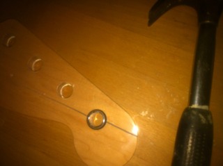

Ja, jag vet.... ......nu alltså...
Jag är en idiot.
Går det att fixa eller är det kört?

Bara att limma! Glöm inte att förstora hålet innan du slår i bussningen igen. :D

Mediumkul när det hände! ;)
Tyvärr rörde sig limklämman ett uns när jag vände ryggen till, annars hade det inte synts alls!
Har nog hållit 10 år nu!

Det låter ju jättebra!
Blev lite ledsen när det hände.
Kört trodde jag.
Kan man ta vanligt trälim då?
Ska försöka lära av mitt misstag och borra nästa gång. :)

Vanligt vitlim och ett glatt humör och basen blir som ny :-D

Massera in vitlim, kläm ihop, låt stå.
Går det sönder igen, så är det inte på limningen, eftersom den kommer förmodligen vara starkare än trä't :).

Nu har jag limmat och slipat.
Det ser bra ut än så länge.
Lite bilder under och efter limning.
Och efter slipning

blackparkas skrev:Grymt!
Då vet jag vart jag ska ta mina prylar när de går sönder!! :D
Jamenvisst!
När du spräcker huvet nästa gång så vet du vart du kan gå!
Jag har slipat upp hålen för bussningarna nu.
Sen blir det ny lack.
Kanske startar en byggtråd.

Jag ser en hammare på bilden... :D
Jag tänker såsom så att om inte bussningen går i med handkraft, då är hålet för litet. :D
hehe...
Hammaren hade precis använts före bilden togs...
Kloka ord om att tänka och handkraft.
Men att tänka var väl inte riktigt det jag gjorde då.
