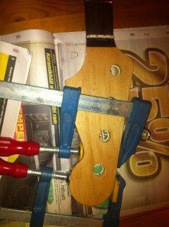

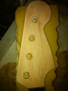

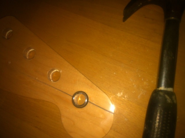

Sen höll jag på att sabba hela halsen med att spräcka huvudet...
Se bilderna nedan om detta. (vet inte varför dom hamnade där...)
Stort tack till alla er som tipsade om hur man kunde rädda den!
Ett tips: slipa/borra upp hålen innan ni tar hammarn och klämmer ner bussningarna!
