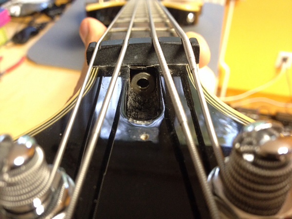

Jag har en Washburn WB-66 med limmad hals som har en dragstång som ser ut som på bilden. Jag har sett något liknande förut på en annan modern bas, (men fattade inget då heller) men jag är van vid något som kräver en sexkantsnyckel. Men det här ser ju runt ut. Så den dumma frågan är: vad är det jag har missat nu? :)

Det är en sexkant, men antingen är den runddragen längst ut eller så ser muttern ut så. Det är inte helt ovanligt att folk försöker justera med tumnyckel o då kan muttern bli kvaddad.

Aha! Tack strummer.

Jag har köpt den här basen av Bjelkeman och gillar den, men jag skulle vilja se om det går att justera halsböjen lite grann. Är det någon duktig som har lust att hjälpa mig att se om det går trots den misshandlade skruven?

Är det säkert att den är runddragen och att den inte sitte rlängre in helt enkelt?
Har för mig jag haft några gitarrer inne som haft själva insexmuttern ganska långt in och något liknande längst ut?
Inlägg: 17316
Re: Dum fråga om dragstång
blackparkas skrev:Är det säkert att den är runddragen och att den inte sitte rlängre in helt enkelt?
Jag har samma erfarenhet.
Inlägg: 26827
Jo, och även om det är runddraget kan man ju ofta hitta nåt som liknar spår allra längst in, om man försöker med en insexnyckel med bra kvalitet och vassa ändar hela vägen ut.

Kanske du kan slå in en torx-bit med lite grann större diameter i hålet, väldigt försiktigt forstås. Har inte provat detta på en bas, men det har funkat til skruvar där huvudet har vridits av. Då borrar man en hål i reminiscenserna av skruvan med diameter lite mindre än nån passanda torx-bit. När man då har slagit bitten i hålet, då går det i reglen at vrida ut skruvan.

Insex dragstångsmuttrar finns att köpa på GMF.

Jag ska prova lite mer, eftersom jag är nybörjare på dragstångsjustering vill jag inte ta alltför stora risker. Men jag har min gamla bas som jag kan "öva" lite på.
