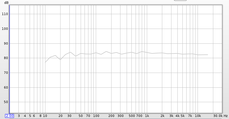

Bypass (VT Bass avstängd allstså). Detta visar hur testsignalen ser ut då den går rakt in i ljudkortet:

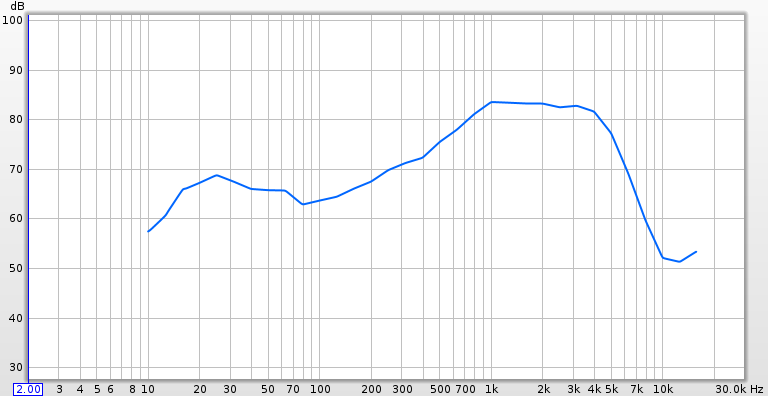

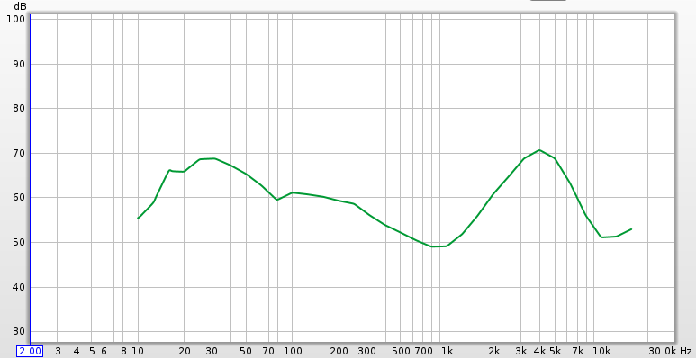

VOL max, EQ-rattarna noll:
Med alla rattar på noll är ändå basen och diskanten rejält höjda, med en tydlig hängmatta kring 700-1000 Hz.

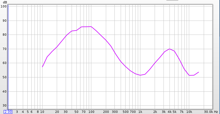

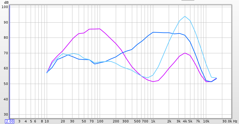

LOW max, MID och HIGH noll:
LOW centerfrekvens ca 60-100 Hz, samma kulle vid 4 kHz som i föregående graf.
MID max, LOW och HIGH noll:
MID centerfrekvens ca 1 kHz och uppåt.

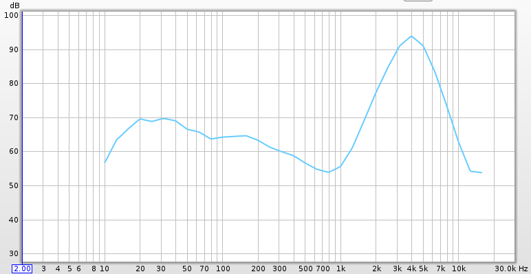

HIGH max, LOW och MID noll:
HIGH centerfrekvens ca 4 kHz
LOW, MID och HIGH (det tre ovanstående graferna ovanpå varandra):
Min tolkning av detta är att det finns ett dött område kring 300 Hz, hur man än vrider går det inte att få en boost mellan ca 200 och 600 Hz. Somliga menar att VT Bassen har ett "scoopat" sound och mitt test verkar stöda detta påstående, åtminstone vad beträffar "low mid"-frekvenser.

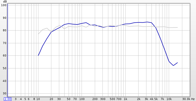

Hur ska man då ratta om man vill ha en så platt EQ som möjligt? Mitt eget försök ser ut så här:
FLAT EQ (bypass-grafen som referens):
Mid-scoopet jag nämnde ovan syns även här. Det hjälper inte att ratta i mera MID, det är bara området ovanför 500 Hz som stiger. Att minska på LOW hjälper inte heller nämnvärt.

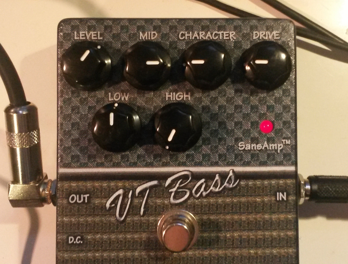

Inställningarna för ovanstående test (Kan alltå användas om man vill ha ett så platt och rent sound som möjligt):

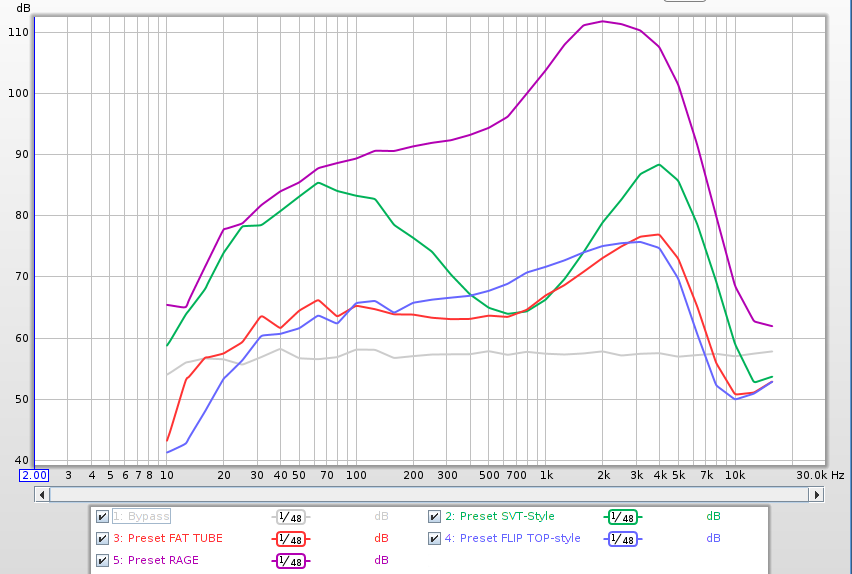

Så ville jag, när jag nu en gång höll på, testa de inställningsförslag som följer med i pedalens förpackning:
Observera att dessa inställningar alla är mer elle mindre distade, så denna graf säger inte så mycket om helhetssoundet.
