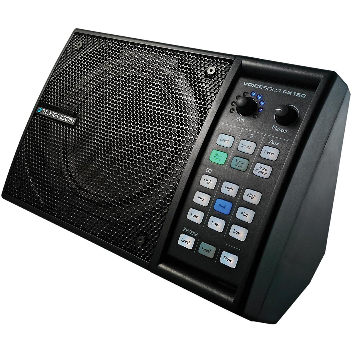

Kolla: http://www.tc-helicon.com/en/products/voicesolo-fx150/" onclick="window.open(this.href);return false;

En monitorlåda är egentligen en egen liten PA för musikerna på scen. Det andra är riktat åt åhörarna och har i praktiken inte med Er kompmusiker eller sångare/sångerskor att göra.svekke skrev:...minns inte hur det ser ut med monitorkontroll på mixerbordet (eftersom vi inte har monitorer idag), så det ska jag kolla upp... uppskattar också förslag på utrustning, eftersom jag inte vet hur mycket vi behöver. Förstår jag dig rätt att ma100 är en rimlig storlek för att få ut sången? Som kyrkan ser ut är golvmonitorer det mest rimliga.
Monitorer kan se ut på lite olika sätt. "Roger Hedin" länkar till ett litet krutpaket som heter VoiceSolo FX150 150Watt, som nästan inte tar någon plats alls, som kan ankras i närmsta mickstativ, eller ligga på golvet framför. Den innehåller både ingångsmixer med tonkontroller och effektdel + en del annat...priset är mellan 2.500-3.500/styck beroende på var man köper den.
