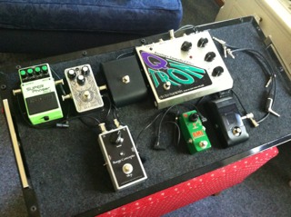

Köp ett av Urban!!
Grym kvalité. Bra storlek.
Stökar just nu om på bordet. Drar om kablar. Har plats kvar nere till vänster för något skoj, mitten sitter normalt min octaver och längst till höger ska det stå en gammal morley..
