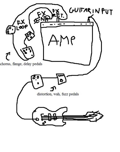

Om jag förstått saken rätt så en effektloop är ett sätt att kunna ha mycket pedaler/effekter/trampor i en sidoloop, som inte alltid är inkopplad. Anledningen till att inte alltid ha den inkopplad är att pedaler påverkar ofta ljudet, även då det inte är påslagna. Om det är i en loop så skapar det mindre problem.
Ibland har man vissa effekter i en loop och andra alltid inkopplade. Hittar en charmig liten teckning som beskrev detta.
En effektloop kan sitta som en loop från en förstärkare, eller som en loop från en pedal, som nedan. Endel pedaltokar har flera effektloopar.
Det går att säga ganska mycket om effektloopar, här är en längre artikel på engelska om ämnet: http://proguitarshop.com/andyscorner/fx-loops-explained" onclick="window.open(this.href);return false;

Tror den främsta skillnaden mot att ha effekterna "på snöret" är att effektloopen ligger mellan preamp och slutsteg, så det som matas via effektoloopen kommer låta annorlunda än om man haft det "på snöret".

Och så kan man många gånger välja om loopen ska vara i serie eller parallell, vilket är praktiskt om man vill blanda ren signal med effektpåverkad dito.

De flesta är väl dagens överdrift, men i de fall det finns är det alltså så att du får ut en effektpåverkad signal och så en opåverkad ur dry out.Mogalen skrev:Har även inte förstår varför de flesta pedaler har två pluggar, alltså outs, tex. Effect out och dry out?

En skillnad är, om jag förstått rätt, att effektloopen, som sitter mellan förförstärkare och slutsteg, levererar ganska hög spänning ut, ungefär linjenivå och klarar att lastas med låg impedans. Det betyder att man kan ansluta en rackeffekt gjord för studiobruk där. En vanlig pedal är konstruerad för att matas med den klena, högimpediva signalen från en passiv bas.
Det finns knappast någon anledning att koppla sina vanliga pedaler i effektloopen IMHO. Möjligen stämapparaten då, om man tror att den förstör ljudet.
