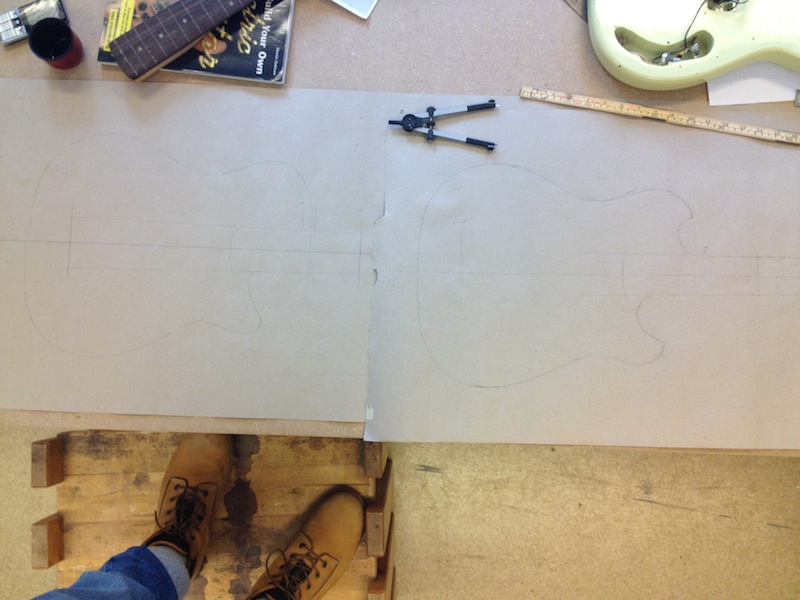

Skissar just nu på formen..

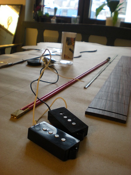

Idag kom grejer från stewmac, snabbt gick det som utlovat! Jag har gjort en skalenlig modell i papp för att få känna formen i händerna (det är svårt att se hur basen faktiskt kommer att bli på endast papper)

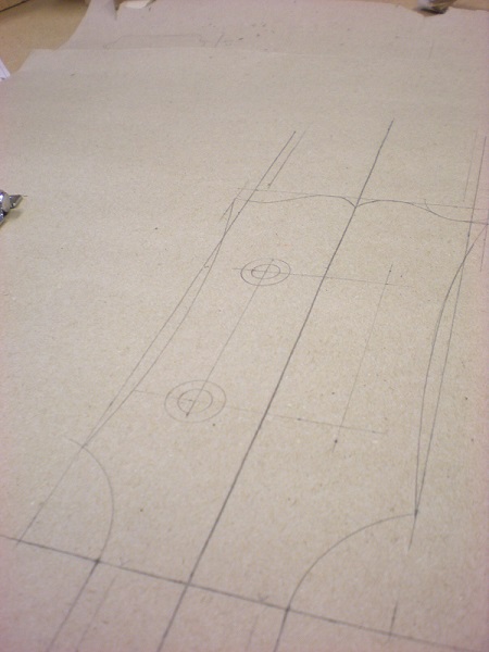

Idag har endast suttit och klurat på huvudet.. det blev en jäkla massa tänkande för att balansera estetik och teknik!
Huvudet ska också vara fogat i en lätt vinkel bakåt men ej hunnit rita ut detta..
Trä i basen klurar jag fortfarande på, men jag lutar åt al till kropp och lönn i halsen med en topp av valnöt. Till mina stora sorg fanns valnöten i ej nog stora dimensioner för att göra toppen bookmatched så den får bli i tre istället

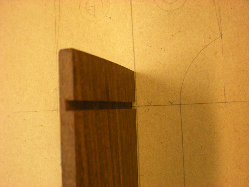

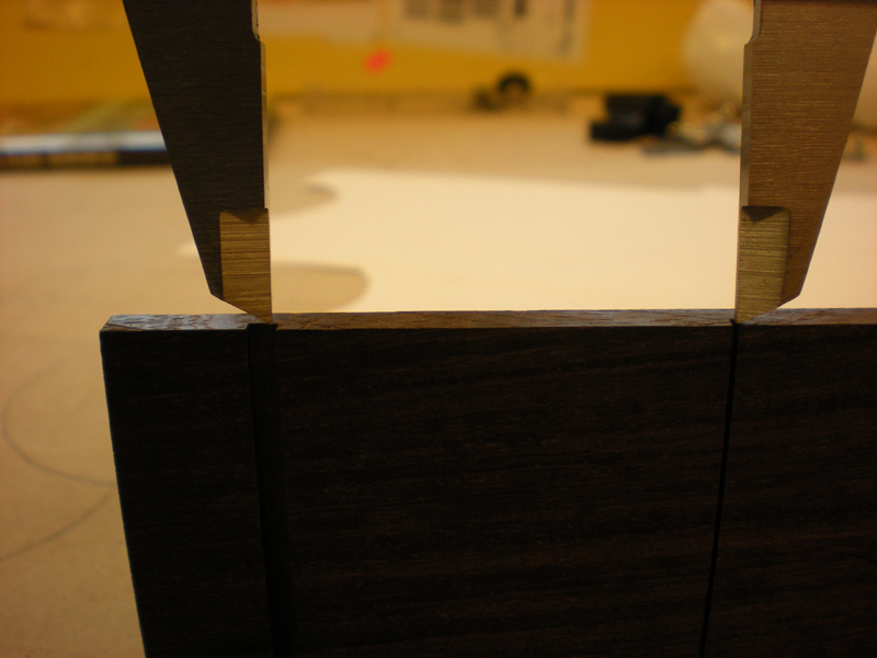

Re: Basbyggningsprojekt!
Hejhej!
Jag misstänker att greppbrädan jag beställde från stewmac är felutsågad just där sadeln ska sitta. Mäter jag exakt från sadelnutsåget blir måtten ,enligt stewmacs bandpositions uträknare, lite skeva... :/
Utgår jag dock från ca 0.3 mm in på sadeln stämmer det väldigt bra. Se bild! Och.. jag dubbelkollade även måtten mellan bandhålen i förhållande till varandra, och det stämde precist.
Vad bör jag göra? ska jag sätta in 0.3 mm's spån så utgångsläget blir rätt eller är det rent utav skitsamma, att man inte hör så stor skillnad om sadeln sitter 0.3 mm närmare bryggan?
