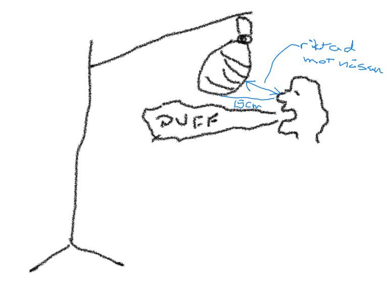

Re: Tips på sångmick för inspelning?
För att undvika puffar utan puff-skydd kan du testa om det går att få micken hängd uppifrån som bilden nedan. Se till att puffarna passerar under micken, rikta den mot näsan/munnen och waila loss. Har funkat för mig när jag glömde packa upp puffskyddet efter flytten senast.
Jag har inte testat Röde-micken själv så kan inte yttra mig om de extra pengarna ger lika mycket extra i kvalitet. Det är väl som med allt annat, några råder att köpa hyfsat och billigt och skala upp senare, andra förespråkar köp kvalitet på en gång, cry once liksom. Jag går på att köpa en snudd bättre kvalitet än vad jag själv och mina inspelningar håller. Skit in är samma sak i en dyr som medeldyr mikrofon. Jag har en bit kvar att nå gränserna för vad min relativt billiga utrustning klarar. Tills dess har jag ingen anledning att köpa dyrare saker för det som spelas in låter inte mycket bättre pga det ändå.
Nä, är det samma problem oavsett rummet så... Jag har märkt hemma vilka rum ger ett mer öppet sound och vad som blir dovt och instängt.fieldflower skrev:Spela in i något annat än köket eller vardagsrummet menar du...
Just elvismicken är väl bland det svåraste att hänga upp så, men jag kan ju prova med lite andra mickar.cub skrev:För att undvika puffar utan puff-skydd kan du testa om det går att få micken hängd uppifrån som bilden nedan. Se till att puffarna passerar under micken, rikta den mot näsan/munnen och waila loss. Har funkat för mig när jag glömde packa upp puffskyddet efter flytten senast.
