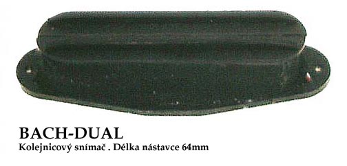

Det är precis den analys jag också gjort och som ligger till grund för min bedömning att det är en misslyckad konstruktion.maltjik skrev:jag har en teori om att E- och G-strängarna inte har riktigt samma output som A och D. min fundering är om det kan bero på att D- och A-polerna (men inte E och G-polerna) går genom den platta som går genom spolarna. E och G går ju utanför, på var sin sida om denna. även om de är sammansatta med en avlång bricka på båda sidan av plattan.
(fig a.)
jag har gått och grunnat på om det skulle bli bättre om man hade en bricka som alla 4 polerna gick genom (fig b + c)
vad tror ni?
Det är möjligt att det skulle blir bättre om plattan fick "vingar", men inte säkert. Plattan som den är nu går ju igenom spolarna och mellan de två magnetparen. Den är alltså kärnan i spolarna.
Det innebär att E- och G-strängarna egentligen ligger utanför spolarna "upptagningsområde" som huvudsakligen är inuti resp. spole.
Tänk en vanlig mick, där går ju spolen runt hela magnetsystemet och därmed förbi yttersträngarna. Det gör de alltså inte här, utan de "vänder" innanför yttersträngarna, i alla fall insidan. Strängarna ligger ungefär mitt över själva trådpaketet i spoländarna.
Jag har en känsla av att det är det som är det stora problemet med den ojämna utnivån.
Det hela åskådliggörs rätt bra av bilden ovan, där de svarta blocken är spolarna och det gula är plattan som utgör kärnan som spolarna är lindade kring, typ.
/Sixten

men hur ser konstruktionen ut på en "riktig" märkes-mudbucker?Sustain skrev:Det är precis den analys jag också gjort och som ligger till grund för min bedömning att det är en misslyckad konstruktion.maltjik skrev:jag har en teori om att E- och G-strängarna inte har riktigt samma output som A och D. min fundering är om det kan bero på att D- och A-polerna (men inte E och G-polerna) går genom den platta som går genom spolarna. E och G går ju utanför, på var sin sida om denna. även om de är sammansatta med en avlång bricka på båda sidan av plattan.
(fig a.)
vad tror ni?
